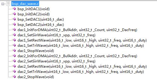

发表于 2017-11-10 11:58:19 | 显示全部楼层
每个DAC都需要一个单独的一个DMA Stream。下载我们V5开发板出厂程序里面的bsp_dac_wave.c文件,API函数做的比较全面,你可以使用
