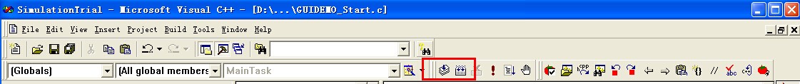

    解压emWin5.24的安装包,用VC6.0打开后的效果是这样的:

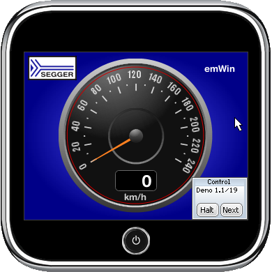

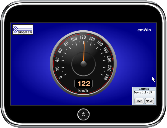

    默认的情况下运行的是emWin官方的DEMO,点击下面这两个按钮后运行:
5.1.1      如何改变显示界面的大小
    以前的那些版本,改变显示界面大小的时候,完全的没有反应,现在的这个模拟器的版本完全的没有问题的,默认的情况下是320*240的。
    运行官方的DEMO后显示效果如下:

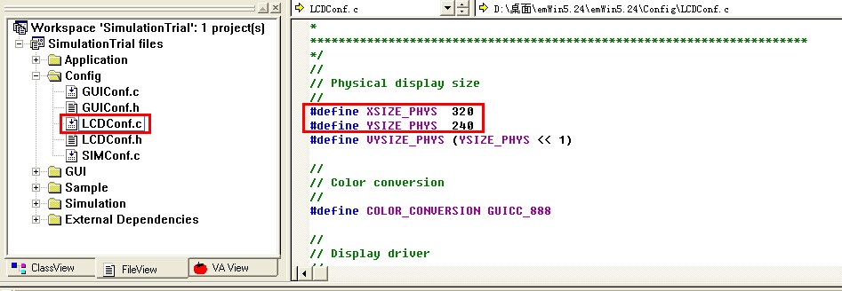

     现在我们把分辨率改成480*272,显示效果就是下面这个样子的。
5.1.2      如何在这个工程上运行官方其它例子

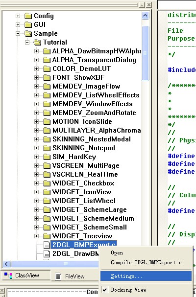

    比如我们要运行这个例子2DGL_BMPExport.c。

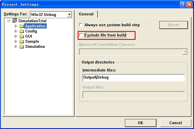

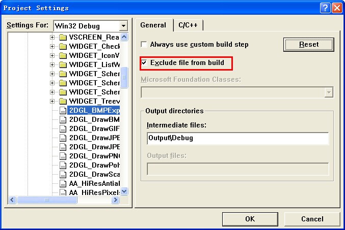

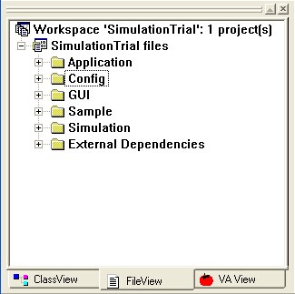

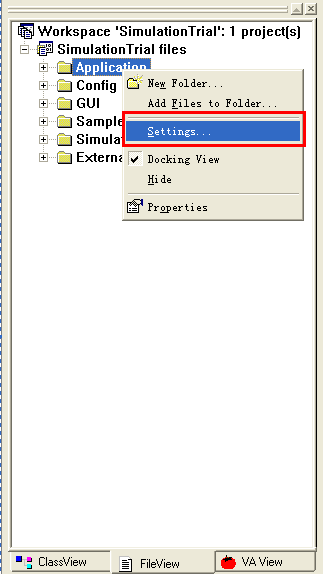

    这里我们需要把Application文件从工程里面独立出去
l  第一步:
l  第二步:勾选红色方块就可以了。
l  第三步
l  第四步:这里把这个对勾去掉
     设置完以后就可以运行这个例子了。

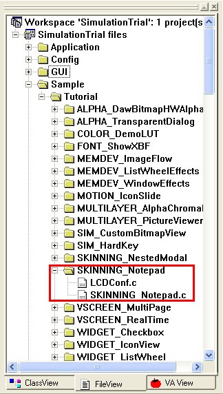

5.1.3      如何运行下面这种官方例子
    比如下面这种例子:
     由于这个里面有一个LCDConf.c文件,在下面这个地方也有这个文件,只是配置不一样,都运行的话会有冲突,所以要把下面这里的独立出来(方法和上面讲的一样)。

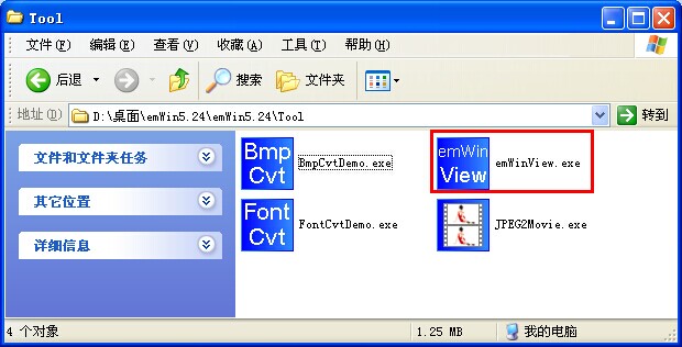

5.2  emWin5.24查看器的使用方法
    关于emWin5.24查看器的位置在模拟器软件包的这个路径下:

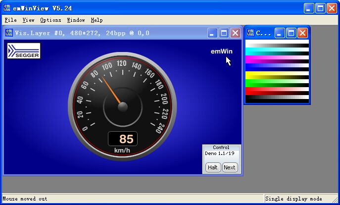

    查看器的使用方法也比较简单,用户可以先运行emWin模拟器再打开查看器或者先运行查看器再打开emWin模拟器都可以的。下面是模拟器的实际显示效果:
    查看器在多层显示的时候比较有用。

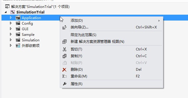

好了,安装好了VS2012,可以运行仿真器了。但是这个没有找到“exclude file from build”,这个该怎么操作呢?
发表于 2015-1-10 22:34:15 | 显示全部楼层
回 caicaptain2 的帖子
caicaptain2:好了,安装好了VS2012,可以运行仿真器了。但是这个没有找到“exclude file from build”,这个该怎么操作呢?
....... (2015-01-10 22:21)
这个应该在属性里面,你找找看,基本功能都是类似的。

发表于 2015-1-12 20:29:07 | 显示全部楼层
eric2013:
ScreenHunter_97 Jan. 12 20.28.jpg   不是软件出身,实在是找不到哪里可以exclude application。
发表于 2015-1-13 22:50:54 | 显示全部楼层
回 caicaptain2 的帖子
caicaptain2:  不是软件出身,实在是找不到哪里可以exclude application。
 (2015-01-12 20:29)
那只能网上找下了,搜索VS如何将文件独立不执行编译,这个应该是可以的。
