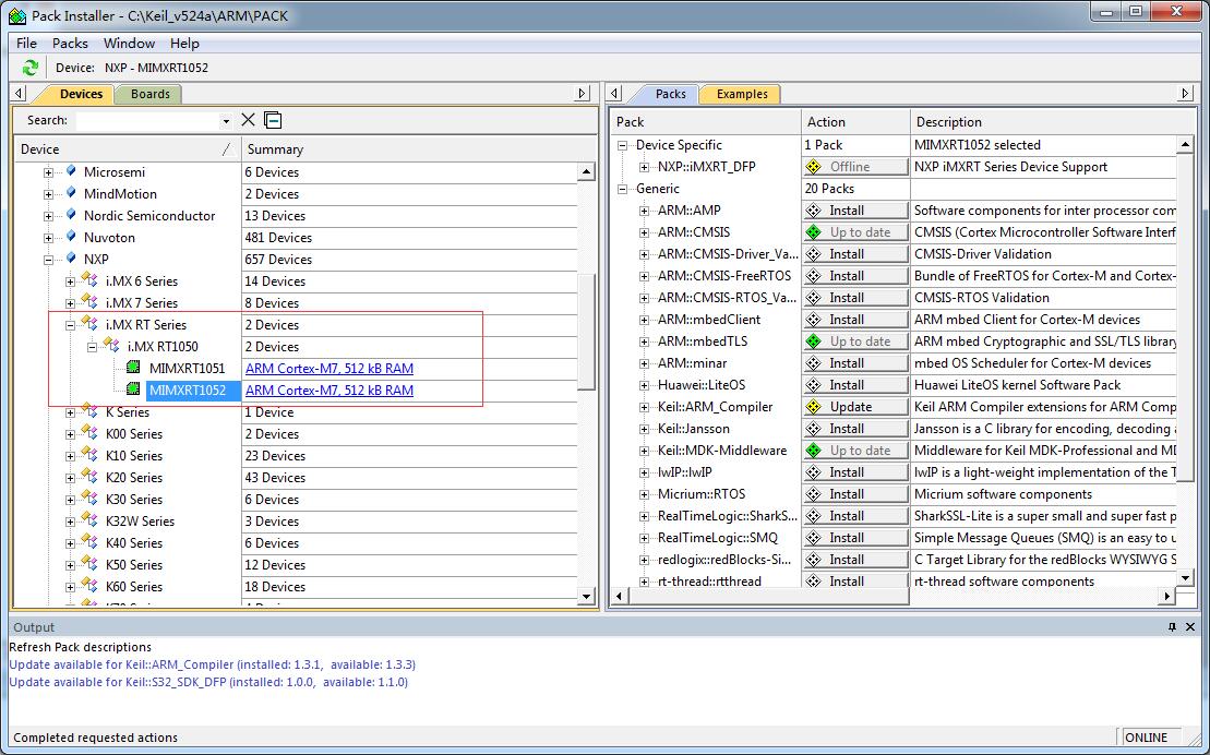

[开发工具] 给MDK5.24a安装了i.MX RT软件包,效果完美,自带外部Flash下载算法,开心
发表于 2017-11-5 03:03:25 | 显示全部楼层 |阅读模式
软件包下载:https://forum.anfulai.cn/forum.php?mod=viewthread&tid=60069

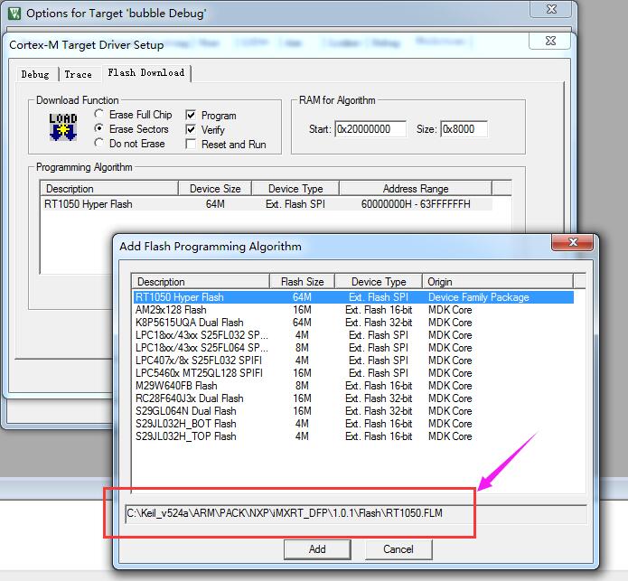

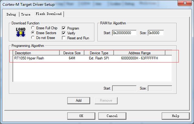

这个软件包有点小,主要里面没有携带NXP的软件包资料,携带了就会很大,另外就是期待MDK自家的RTX及其中间件早日支持,用起来还是非常爽的,我自己最喜欢的RTOS。
自带外部Flash下载算法,非常的爽,关键是再多支持几种外部Flash就完美了。要不还得自己制作算法。

这个是hyperflash,太贵了,如果是外部的IS25WP064AJBLE这个,或者是w25q之类的spi  flash怎么办?
 楼主| 发表于 2017-11-6 14:45:44 | 显示全部楼层
回 17791721251 的帖子
17791721251:这个是hyperflash,太贵了,如果是外部的IS25WP064AJBLE这个,或者是w25q之类的spi  flash怎么办? (2017-11-06 14:43)
要自己写算法了。或者等待他们是否会增加新的支持。
