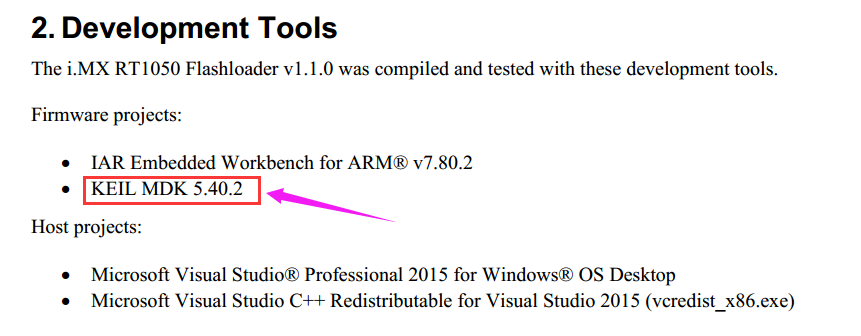

[Flashloader] i.MX RT1050的flashloader手册写到用的MDK是5.40.2,直接整懵,现在最高版本5.24a,

发表于 2017-11-1 14:38:42 | 显示全部楼层
不光是下面的有误,上面的也是错的。IAR V7。80。2 不支持 1050 的。
我现在用的就是IAR V7.80.2

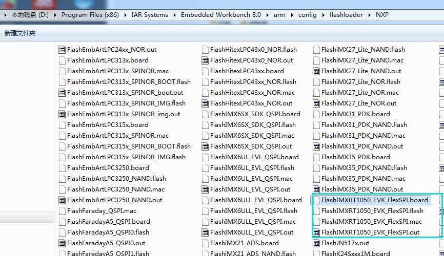

发表于 2017-11-1 14:42:44 | 显示全部楼层
回 chinacool 的帖子
chinacool:不光是下面的有误,上面的也是错的。IAR V7。80。2 不支持 1050 的。
我现在用的就是IAR V7.80.2  (2017-11-01 14:38)
把8.20里和RT有关的文件拷出来放到7.80.2,然后你就会发现,突然就支持了

发表于 2017-11-2 08:53:46 | 显示全部楼层
回 miaoqiongb 的帖子
miaoqiongb:
都在那些文件里面啊?
有几个地方:
安装目录下,
一:
D:\\Program Files (x86)\\IAR Systems\\Embedded Workbench 8.0\\arm\\config\\devices\\NXP\\i.MX\\i.MXRT
二:
D:\\Program Files (x86)\\IAR Systems\\Embedded Workbench 8.0\\arm\\config\\flashloader\\NXP
稍微试了一下,把这两个地方的文件复制到IAR 7X里就行。不过不知道是否还有别的文件要加入。如果要开发1050 直接用IAR 8.2就好了。
