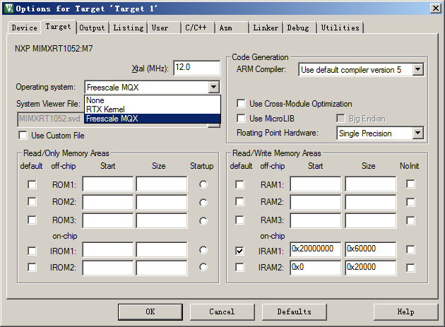

 楼主| 发表于 2017-11-10 13:47:18 | 显示全部楼层
fiber:你这个是单纯的 TFT ,官方的那个是带了电容屏的。 (2017-11-08 15:42)
安装“Freescale MQX RTOS 4.2.0.exe”后,在Freescale_MQX_4_2\\tools\\keil_extensions\\uVision4目录下找到MDK_MQXViewer_AddOn.exe,点击运行,安装完成后,Keil就支持MQX 4.2了,其他工具也用类似的方法添加支持,看装好后的keil中选择操作系统的图
