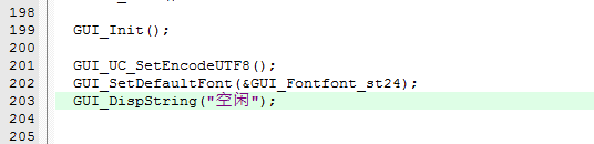

像我这样写,能显示出中文?
查看了一下汇编,好像没有GB2312转unicode的代码啊,直接就是调用的GB2312编号进行显示
这样能显示中文?

主要看这个文件的编码,用记事本打开看下编码类型,另存时就看到了。或者使用Notepad++之类的编辑软件也可以看。
