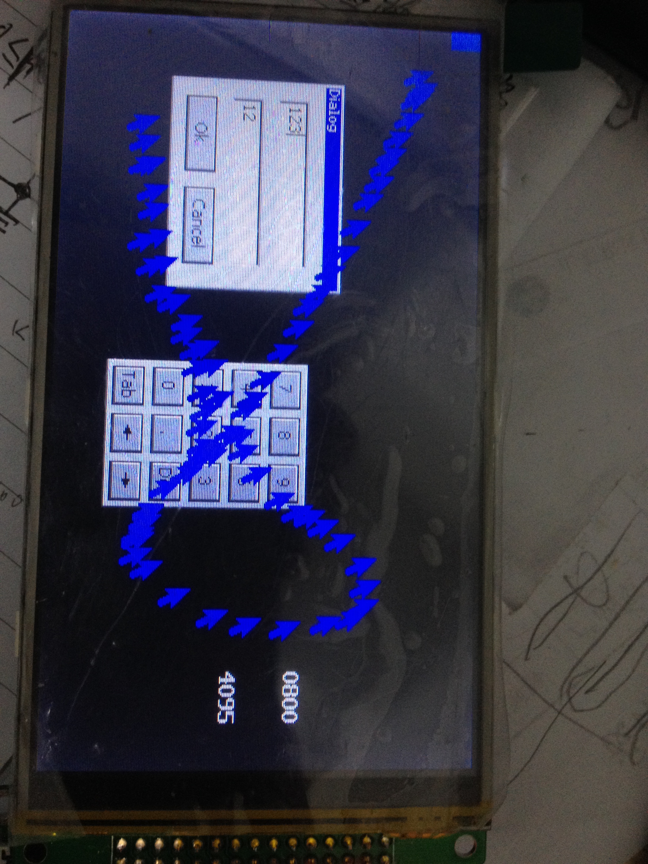

请教,光标脱影问题!光标路过地方都变成蓝色,窗口也变?谢谢,!
背景色黑色、红色都变蓝!而且触摸窗口没反应,裸跑移植过来的!

 楼主| 发表于 2014-11-27 08:40:20 | 显示全部楼层
如图
拖影
拖影

发表于 2014-11-27 09:48:07 | 显示全部楼层
你的这个代码在带OS的时候,使用触摸是不是没有问题。
44
23
23
 楼主| 发表于 2014-11-27 09:54:46 | 显示全部楼层
eric2013:你的这个代码在带OS的时候,使用触摸是不是没有问题。 (2014-11-27 09:48)
也是这个问题!
44
23
23
 楼主| 发表于 2014-11-27 09:59:31 | 显示全部楼层
这就是OS下的现象,请问怎么解决?裸机时可以操作窗口上的按键,加了OS就不能操作了?
140
187
187
发表于 2014-11-27 11:16:19 | 显示全部楼层
应该是读点不正确吧。。。
发表于 2014-11-27 11:46:23 | 显示全部楼层
回 mr.boy 的帖子
mr.boy:这就是OS下的现象,请问怎么解决?裸机时可以操作窗口上的按键,加了OS就不能操作了? (2014-11-27 09:59)
裸机,不使用emWin的是时候,你的触摸是不是能够正确操作。出现这种情况的原因很多,一般读点函数不正确较多,还有就是RGB,BGR转换的问题,因为有些屏读出的像素是BGR格式的,你要转换成RGB。

 楼主| 发表于 2014-11-27 16:21:58 | 显示全部楼层
eric2013:裸机,不使用emWin的是时候,你的触摸是不是能够正确操作。出现这种情况的原因很多,一般读点函数不正确较多,还有就是RGB,BGR转换的问题,因为有些屏读出的像素是BGR格式的,你要转换成RGB。 (2014-11-27 11:46)
正解,就是这样的!谢谢
