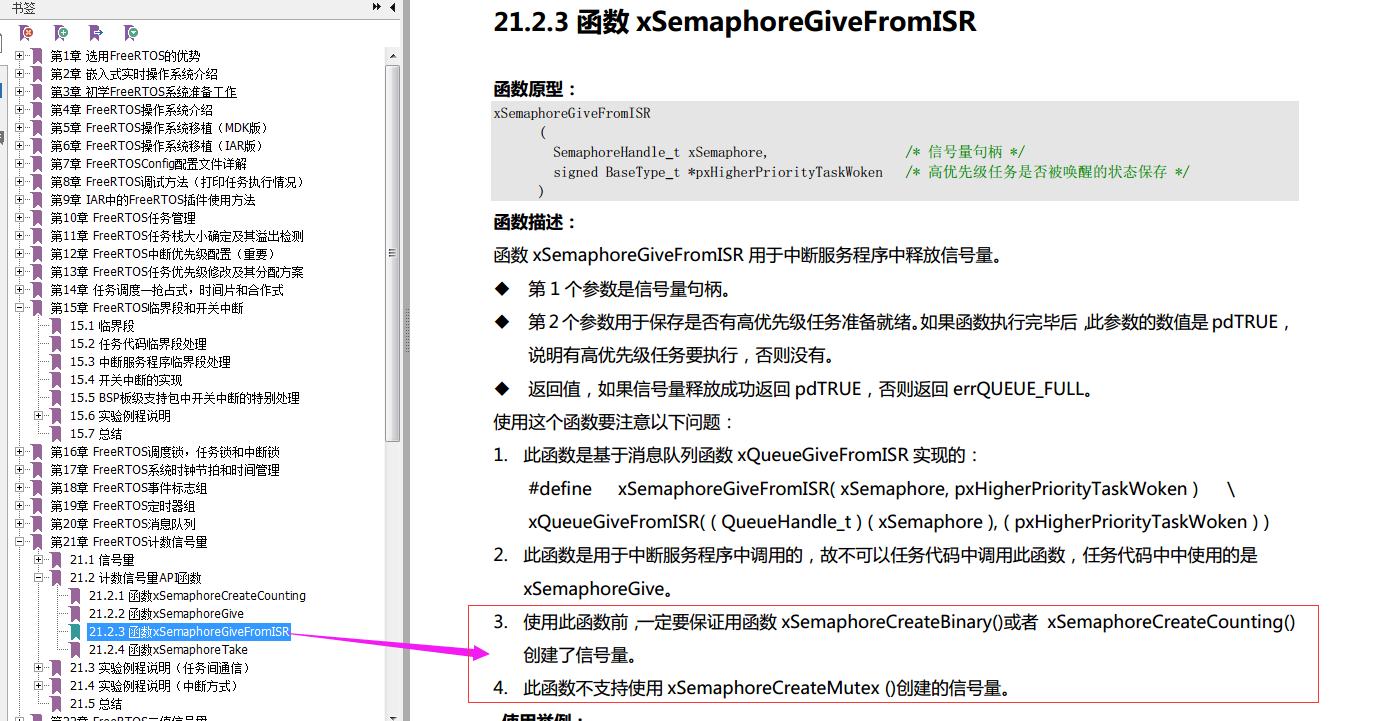

任务中互斥信号量xSemaphoreTake()和xSemaphoreGive()是成对出现的,那么定时器中断中xSemaphoreTakeFromISR() 和xSemaphoreGiveFromISR() 也需要成对写吗?看有关FreeRTOS的资料例子中貌似定是终端中只使用xSemaphoreGiveFromISR()。

不可以,一定要注意这个函数的使用注意事项

中断里面要用,需要使用这个:
