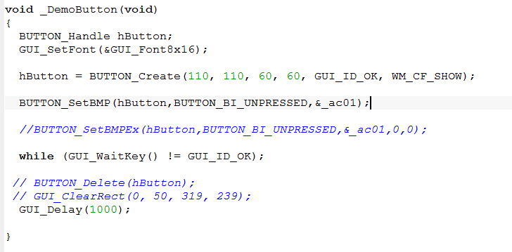

在按钮显示图标
用BUTTON_SetBMP() 函数
&_ac01是用Bin2C软件调用一个60*60像素的BMP图片生成的C文件中的数组地址
这样按钮显示不出来图片啊
图片有什么要求吗?有这方面的例子吗?
发表于 2014-10-21 21:12:23 | 显示全部楼层
不用这个软件,用另一个BmpCvt试试。

 楼主| 发表于 2014-10-22 08:14:56 | 显示全部楼层
eric2013:不用这个软件,用另一个BmpCvt试试。 (2014-10-21 21:12)
果然是这样啊,用户BmpCvt能显示了 ,3Q3Q
