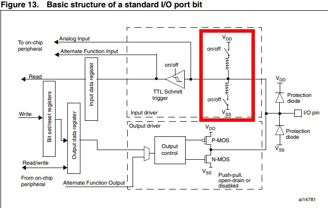

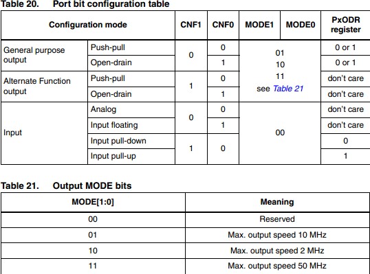

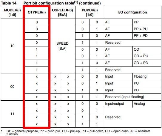

F1和F4的GPIO的结构决定了他们使用上的区别,我先贴出来。
F1的GPIO
F4的GPIO
上面画红线的地方不同,决定了他们使用的区别, 所以F4多了一个GPIOx_OTYPER寄存器
输出类型寄存器
F1的GPIO功能
F4的GPIO

 楼主| 发表于 2012-12-14 14:31:08 | 显示全部楼层
GPIO有四种工作模式,输入,输出,模拟,复用。
这里主要说一下输出,复用类似。
从上面的图可以看出输出也可以配置弱上拉 弱下来,这个不知道是干什么用的,暂时没用过。
