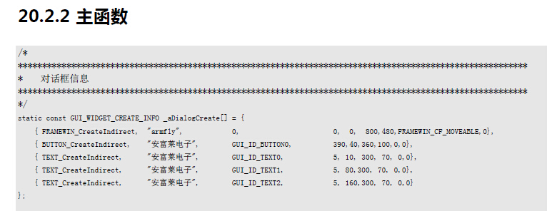

如何在button控件上显示中文
38
77
77
发表于 2014-10-18 21:44:20 | 显示全部楼层
安福莱的教程上有讲啊,
首先你得先移植字库,或者取字模。

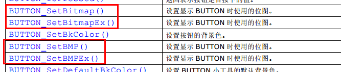

发表于 2014-10-20 07:45:23 | 显示全部楼层
eric2013:使用专门的按钮API函数就能在按钮上面显示图标。 (2014-10-18 22:35)
是哪个API啊,就是你们做的界面那种图片按钮也是用这个API函数吗
87
126
126
发表于 2014-10-20 08:35:54 | 显示全部楼层
你看官方手册有介绍啊
发表于 2014-10-20 09:38:18 | 显示全部楼层
Re:回 eric2013 的帖子
加勒比海带:
这四个都可以的。
