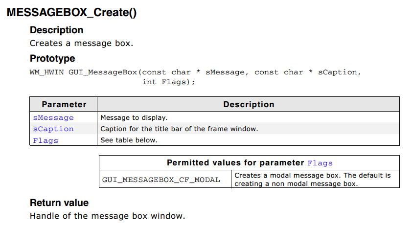

eric2013,请教一下,用啥函数能关闭MessageBox?另外问一下,如果MessageBox为模态窗体,父窗体的代码就无法执行吧?必须关闭MessageBox才能继续执行下面的代码了。
发表于 2014-10-9 09:59:35 | 显示全部楼层
Re:回 eric2013 的帖子
netmouse:
用这个函数创建,就跟普通窗口函数是一样的。

版主,没有触屏,如何用按键将MESSAGEBOX关闭掉?
发表于 2017-4-1 10:05:59 | 显示全部楼层
回 邵少少 的帖子
邵少少:版主,没有触屏,如何用按键将MESSAGEBOX关闭掉?
 (2017-03-31 15:21)
用函数MESSAGEBOX_Create创建,会返回句柄。
然后可以给桌面窗口发送自定义消息,在回调函数中关闭就行。
