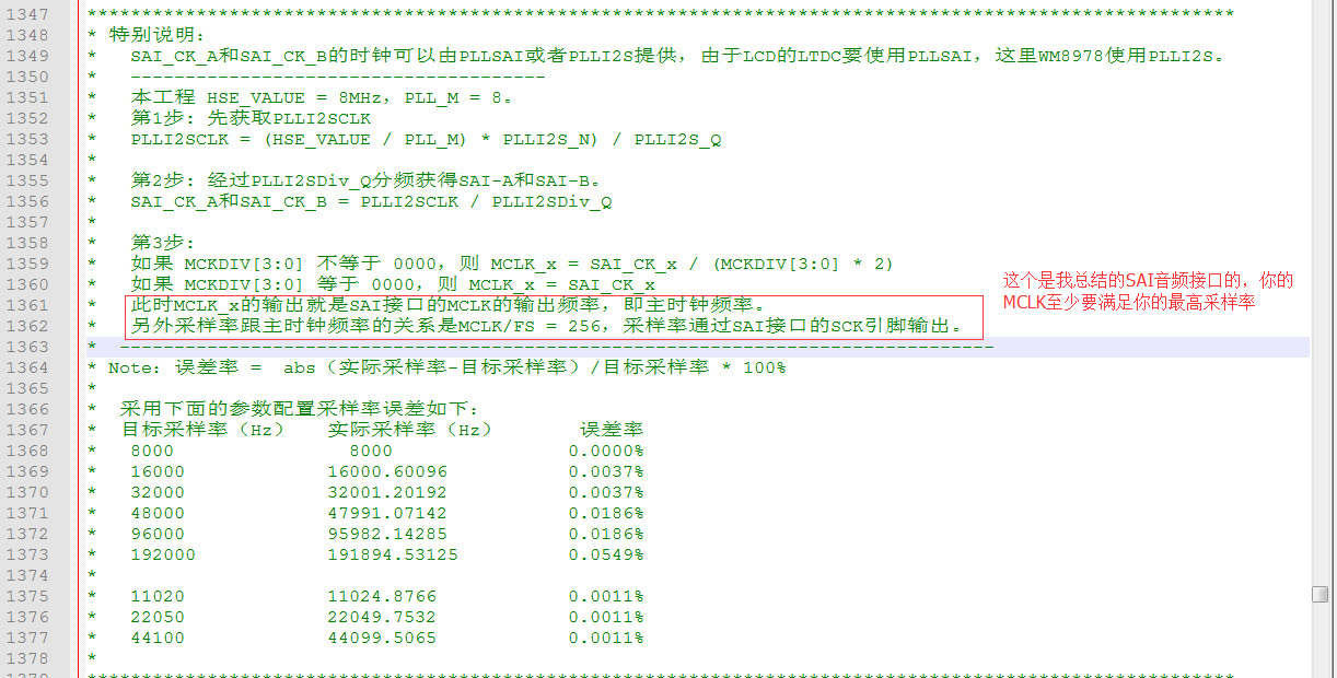

wm8978 MCLK 管脚如果使用外部有源晶振,频率是多少 ??

eric2013: (2017-10-19 02:36)
你好,
LCD 使用的是
PeriphClkIniture.PeriphClockSelection = RCC_PERIPHCLK_LTDC;    //LTDC时钟
sai 使用的是
  RCCSAI1_Sture.PeriphClockSelection = RCC_PERIPHCLK_SAI1;
  RCCSAI1_Sture.Sai1ClockSelection   = RCC_SAI1CLKSOURCE_PLLSAI;
上述两个时钟源应该不会有什么冲突了吧 ???
另外 看你的介绍 MCLK 的时钟频率 是可变的 吧,也就是说不能够使用固定频率的有源晶振了吧 ???????

回 hpdell 的帖子
hpdell:你好,
LCD 使用的是
....... (2017-10-19 16:58)
对于F429来说,他的LTDC时钟是用的SAI,要特别注意。

eric2013:对于F429来说,他的LTDC时钟是用的SAI,要特别注意。 (2017-10-20 02:11)
原来如此啊,多谢多谢
