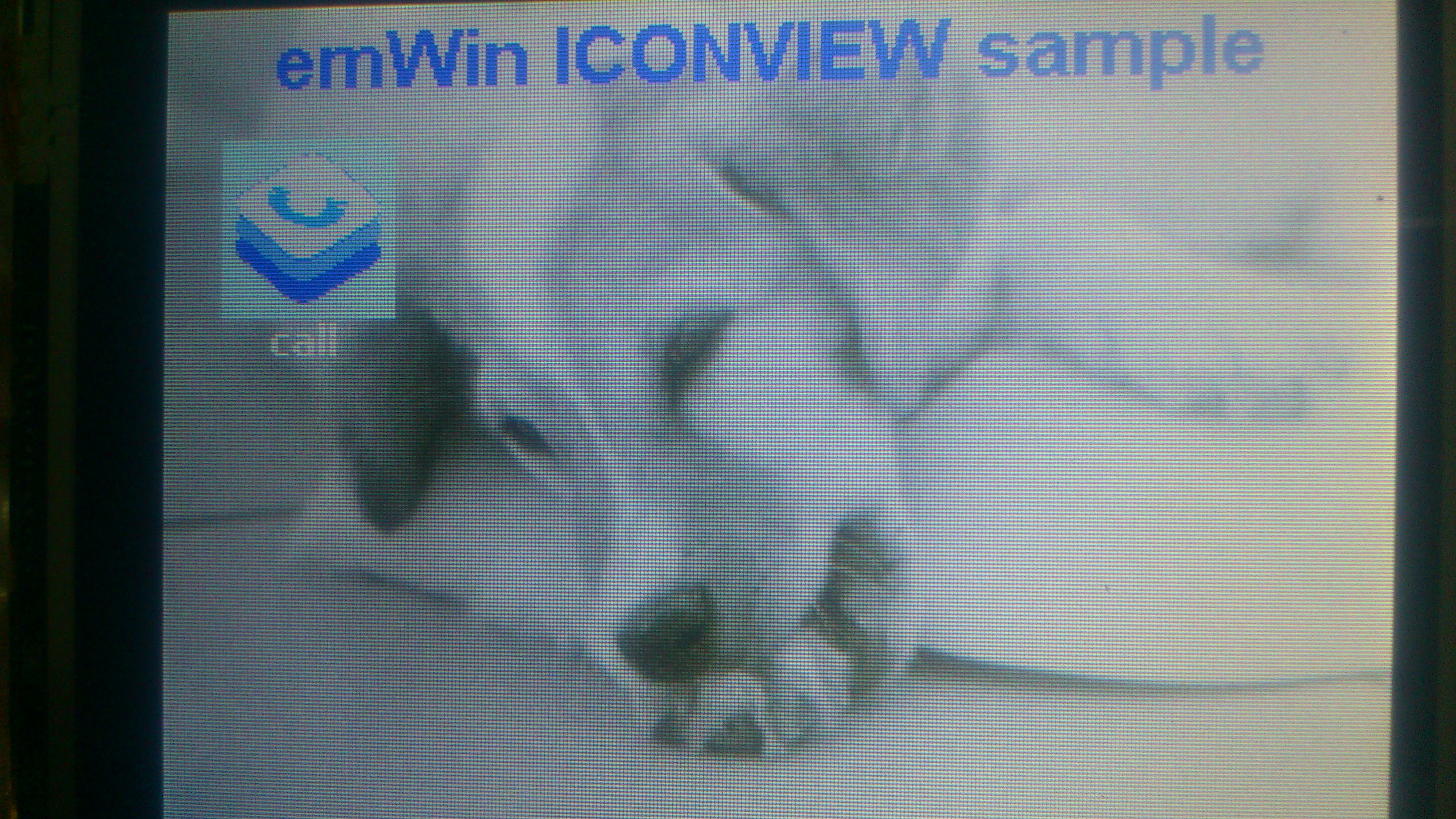

1409236218499.jpg 如图,那个控件背景是白色的,在电脑上已经修改为透明的了  但是一显示还是有白色的背景

这个是透明的效果,你这个是聚焦了,你可以再显示其它图标,其它就是没有白色背景的。
 楼主| 发表于 2014-8-29 12:48:45 | 显示全部楼层
已经解决 ,用加载 Alpha 值就可以变成透明背景了
发表于 2014-8-29 12:53:18 | 显示全部楼层
解决了就好,我还以为是显示的那种选中的背景效果。

他的意思就是,后面得那只狗的部分没有显示出来!不过他已经加了alpha。所以有些问题,还是需要多试验下。估计发完了贴,马上就加了alpha,然后马上试验成功了的吧

请问一下,icon非被选时,要显示半透明背景,该怎么做?谢谢!
ICONVIEW_CreateEx(48, 24, 240, 216, hWin, WM_CF_SHOW | WM_CF_HASTRANS, 0, GUI_ID_ICONVIEW0, 96, 88);
如果设置以上这句后,以下这句是无效的。
ICONVIEW_SetBkColor(WM_GetDialogItem(hWin, GUI_ID_ICONVIEW0),ICONVIEW_CI_BK, (0X80uL<<24) |GUI_BLUE);
因为这个控件已经全透明了。。。
