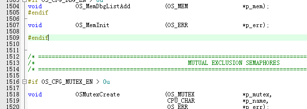

1. 主要修改os_cfg_app.c文件
(1) DATA STORAGE 部分
(2) CONSTANTS 部分
(3) TOTAL SIZE OF APPLICATION CONFIGURATION 部分
2. os.h文件从1505行开始地方
3. 修改后,全部任务栈和用户TCB(任务控制块)使用CCM RAM。

2. os.h文件从1505行开始地方
你这句话的意思是修改了os.h文件后,所有的任务栈和TCB都会默认定义到CCM空间吗?
可我看了os.h文件,1505行以后没啥要修改的啊,都是一些结构体类型和函数的声明.
