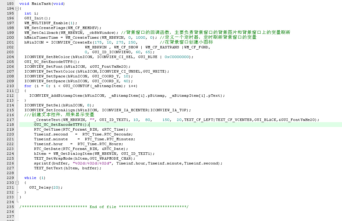

程序如上,想要达到的目标为:在背景图片上显示定时刷新的变量。
而上程序出现的结果为:变量的字体会叠加,变得模糊不清。
请教如何在一个稳定的背景图片上显示实时的清晰变量。

硬汉,如何用GUI_BMP_Draw()函数,描绘放到外部flash的bmp图像。我发现LCD_BMPDraw只能在背景窗口画图,在其他的子窗口是不行的。
发表于 2014-8-22 14:19:43 | 显示全部楼层
回 云开yunming 的帖子
云开yunming:硬汉,如何用GUI_BMP_Draw()函数,描绘放到外部flash的bmp图像。我发现LCD_BMPDraw只能在背景窗口画图,在其他的子窗口是不行的。 (2014-08-22 13:04)
LCD_BMPDraw是我们自己做的函数,不是emWin自带的,所以不行。
