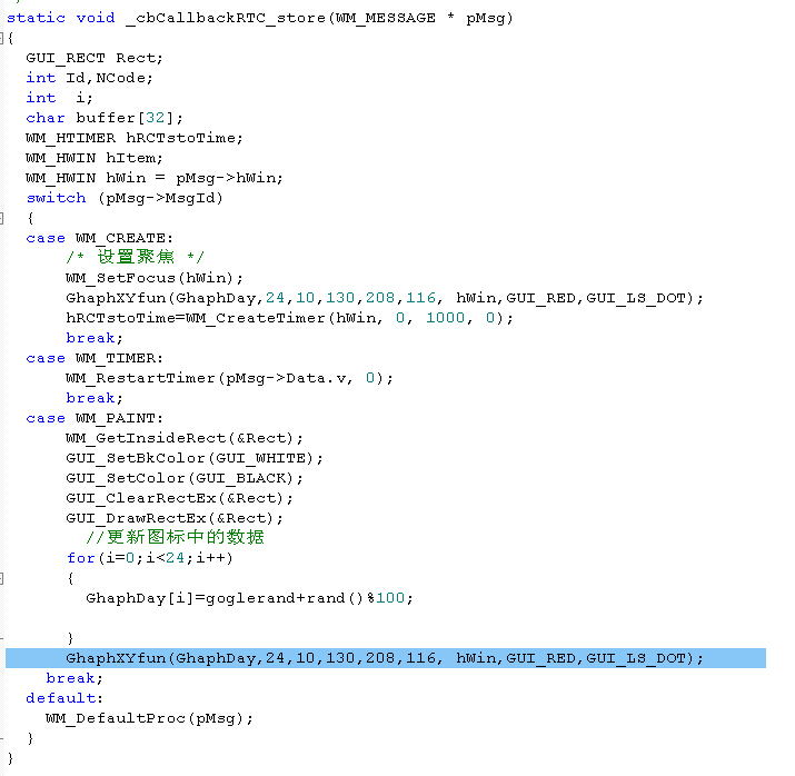

程序如上,Ghaphfun为自己写的一个小程序,包括显示XY坐标轴,加入xy点的坐标。

运行的结果为:graghXY控件只能刷新2~3分钟,窗口就死了,也没有数据刷新。
请问:如果用定时刷新graghXY,应该用什么的框架来实现。
发表于 2014-8-20 11:28:21 | 显示全部楼层
在WM_TIMER消息里面加上让窗口无效的函数。并且定时器复位的函数参数改成1000

我根据你的提示更改了,但是2分钟过后,graphxy可以自动刷新,但是窗口的文本文字就不能刷新,卡死了。这个是为什么?

经过测试,是我自己的graphxy出现问题。加入这个函数后,窗口只能正常运行2分钟,去掉定时器后,graphxy图、文字和窗口都是正常的。是不是定时器与graphxy的一些函数配合使用的位置是有讲究的呢?
