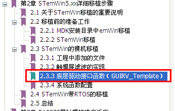

1. 这两个函数必须得有,你注释掉后还能显示是因为你显示的内容没有用到这两个函数。
    优化的内容看我60期emWin教程的这个部分,主要是水平线,垂直线,矩形填充和16bpp(这个很重要,对话框等控件的显示速度就靠它了)
