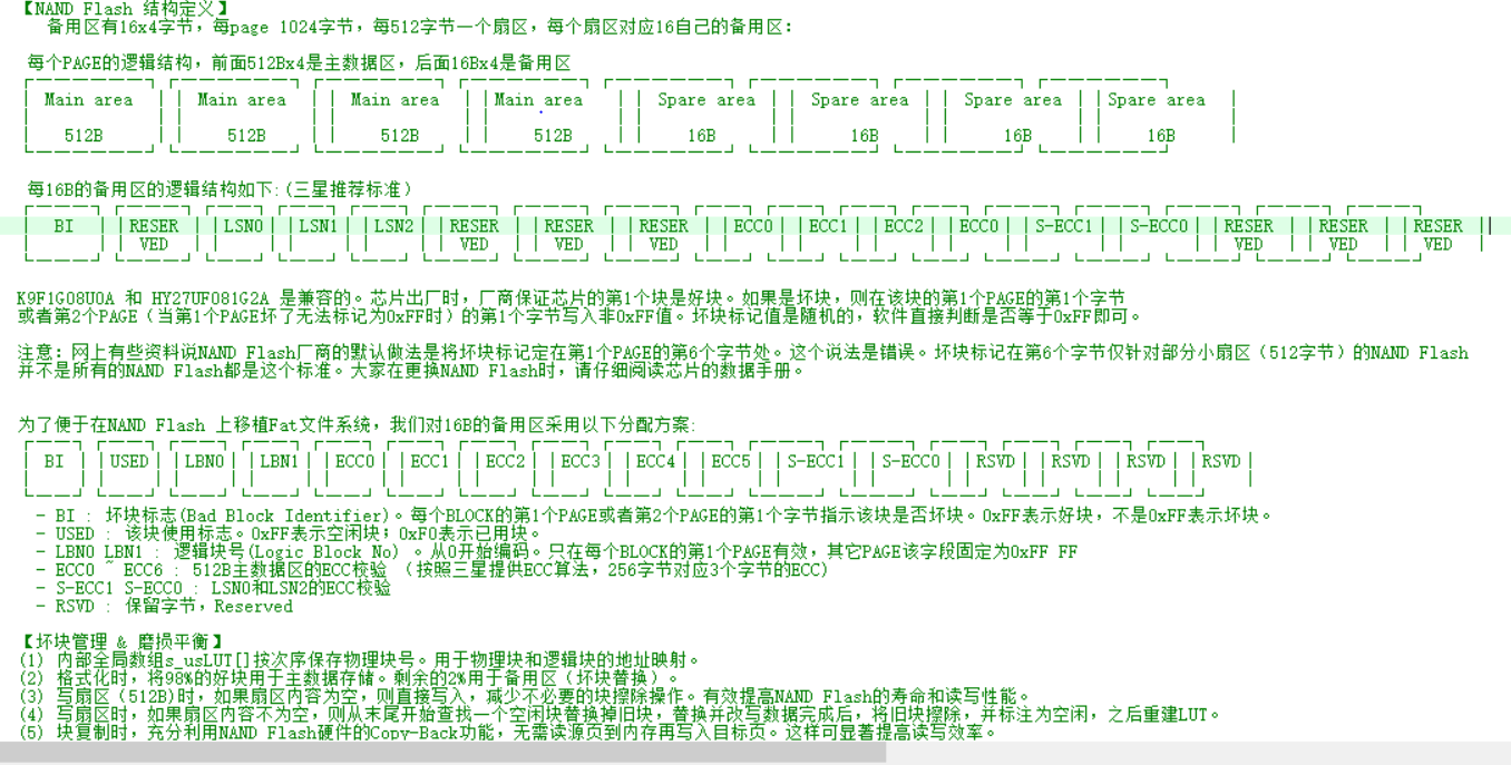

老大你有64BYTE的这个资料吗

 楼主| 发表于 2017-9-29 18:25:29 | 显示全部楼层
64BYTE是一个什么样的
发表于 2017-9-30 00:23:14 | 显示全部楼层
NAND_Flash_ECC_Algorithm(SAMSUNG).pdf (166 KB, 下载次数: 84)
NAND_Flash_Spare_Assignment_Standard(SAMSUNG).pdf (168 KB, 下载次数: 74)

你那个建立坏块表根据什么逻辑?
发表于 2017-10-2 10:18:54 | 显示全部楼层
回 nicejack 的帖子
nicejack:你那个建立坏块表根据什么逻辑?
 (2017-09-30 14:20)
你一楼发的。具体看我上次的手册。

 楼主| 发表于 2017-10-6 17:12:09 | 显示全部楼层
你那个建立LUT表是根据什么来的
44
62
62
 楼主| 发表于 2017-10-6 17:12:43 | 显示全部楼层
没看懂你的逻辑

 楼主| 发表于 2017-10-6 17:13:16 | 显示全部楼层
uint8_t NAND_BuildLUT(void)
    uint16_t i;
    uint8_t buf[VALID_SPARE_SIZE];
    uint16_t usLBN;    /* 逻辑块号 */
    for (i = 0; i < NAND_BLOCK_COUNT; i++)
        s_usLUT = 0xFFFF;    /* 填充无效值,用于重建LUT后,判断LUT是否合理 */
        /* 读每个块的第1个PAGE,偏移地址为LBN0_OFFSET的数据 */
        FSMC_NAND_ReadSpare(buf, i * NAND_BLOCK_SIZE, 0, VALID_SPARE_SIZE);
        /* 如果是好块,则记录LBN0 LBN1 */
        if (buf[BI_OFFSET] == 0xFF)
            usLBN = buf[LBN0_OFFSET] + buf[LBN1_OFFSET] * 256;    /* 计算读出的逻辑块号 */
            //1页=2^14        一个块64页
            //逻辑空间地址为M位  M=20
            if (usLBN < NAND_BLOCK_COUNT)
                /* 如果已经登记过了,则判定为异常 */
                if (s_usLUT[usLBN] != 0xFFFF)
                    return NAND_FAIL;
                s_usLUT[usLBN] = i;    /* 更新LUT表 */
                printf("%d%\\n",i);
                printf("\\r\\n");
    /* LUT建立完毕,检查是否合理 */
        if (s_usLUT >= NAND_BLOCK_COUNT)
            s_usValidDataBlockCount = i;
            break;
    if (s_usValidDataBlockCount < 100)
        /* 错误: 最大的有效逻辑块号小于100。可能是没有格式化 */
        return NAND_FAIL;
    for (; i < s_usValidDataBlockCount; i++)
        if (s_usLUT != 0xFFFF)
            return NAND_FAIL;    /* 错误:LUT表逻辑块号存在跳跃现象,可能是没有格式化 */
    /* 重建LUT正常 */
    return NAND_OK;
