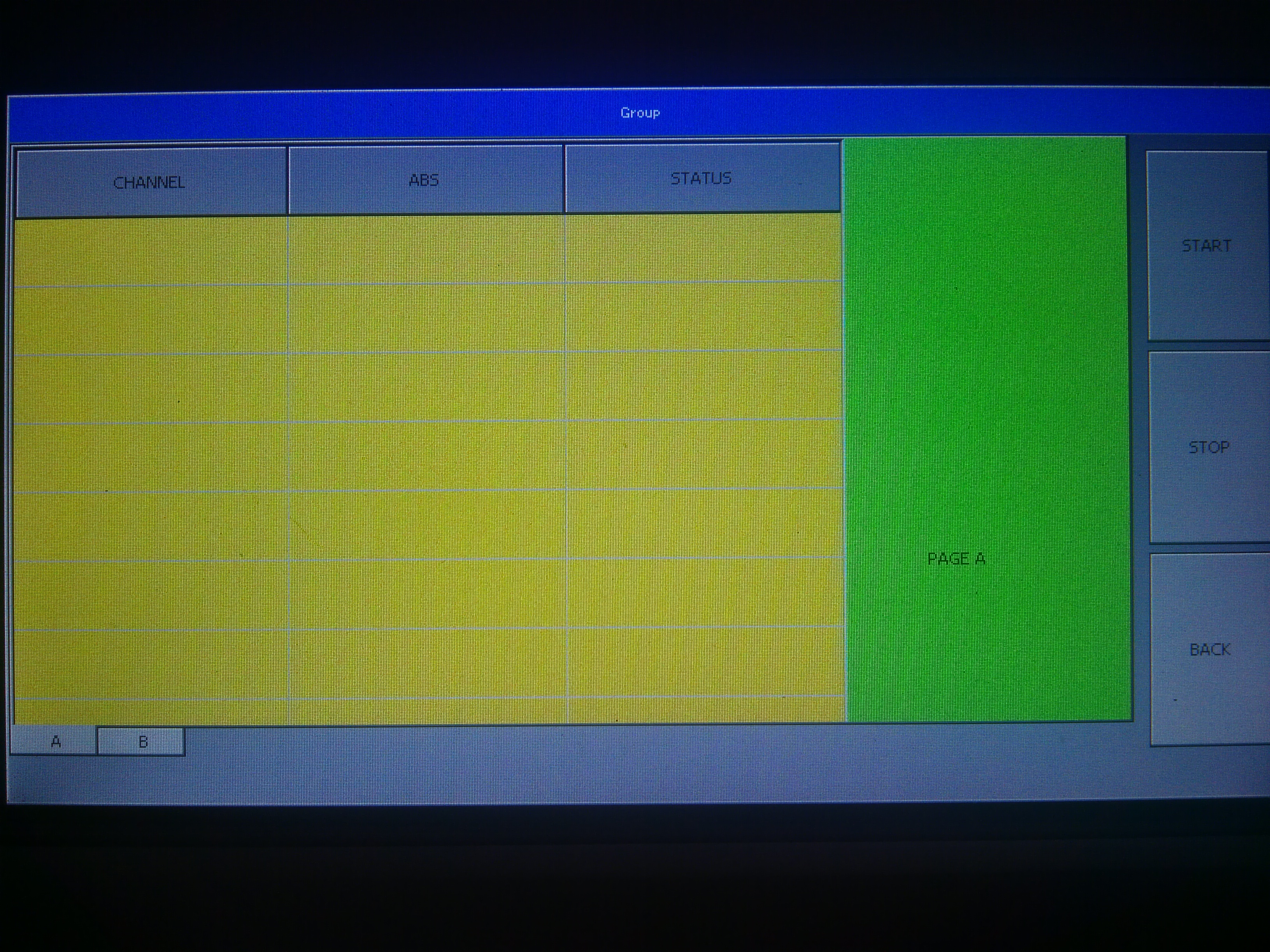

界面效果如图:
运行效果
运行效果
君请看,疑问处1和疑问处2都是只是操作了定义的两个全局标志,如果就上面的代码运行后,点击START按钮6次!固定的6次!后进入HardFault_Handler,经测试屏蔽疑问处2的代码后点击START按钮无异常,我觉得这就关系到emWin的回调机制了!
问:在回调函数里面能使用while吧,我有个其他界面的回调就是用的while也没出现问题啊,可是这一个我再解决不了啦,求助大咖如何搞正常啦!!!!?
再附个件,方便大家给运行测试! HelloWorld.zip (3 KB, 下载次数: 50)

不好意思啊,你的这个代码我在模拟器上面试,的确是有问题,我这里暂时也没有找到原因。提示这个错误:

 楼主| 发表于 2014-6-26 08:47:27 | 显示全部楼层
eric2013:不好意思啊,你的这个代码我在模拟器上面试,的确是有问题,我这里暂时也没有找到原因。提示这个错误:
 (2014-06-25 20:58)
就是啊,奇了个怪了,之前还有个多定义了一个int的全局变量导致其它某个固定的全局变量的值意外改变的怪现象,而堆栈是够用的咯。
继续研究,有消息了通知下,3Q!
