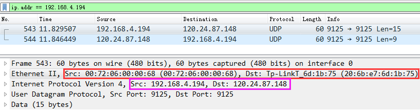

本渣使用wireshark抓了2个设备的数据包,一个正常,一个异常,数据内容都比较短
通过比较两个数据包的内容发现设备发送给路由器的数据包都正常:
1、正常设备(192.168.4.194)上传的数据包:
2、异常设备(192.168.4.199)上传的数据包:
通过比较,两者的源IP和目的IP都正常,源MAC地址与目的MAC地址也正常,而且包头的内容也基本一致(除了标识和校验有差别)
基本可以肯定这2台设备的数据包都是合法的!!!
