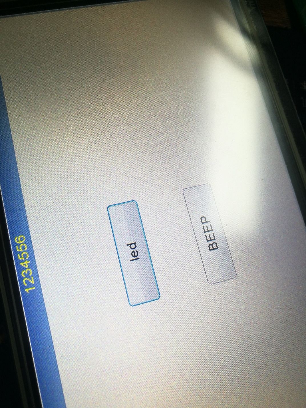

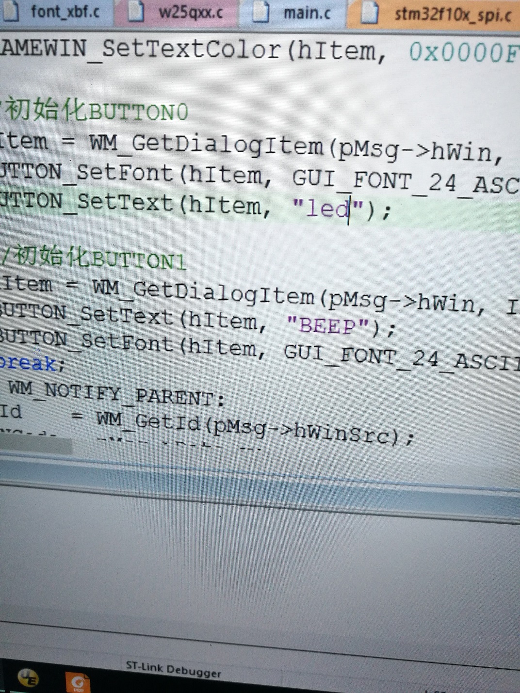

英文显示和控件显示没有问题

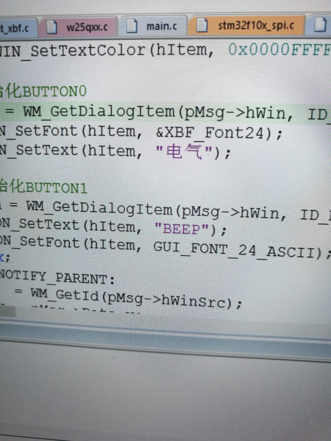

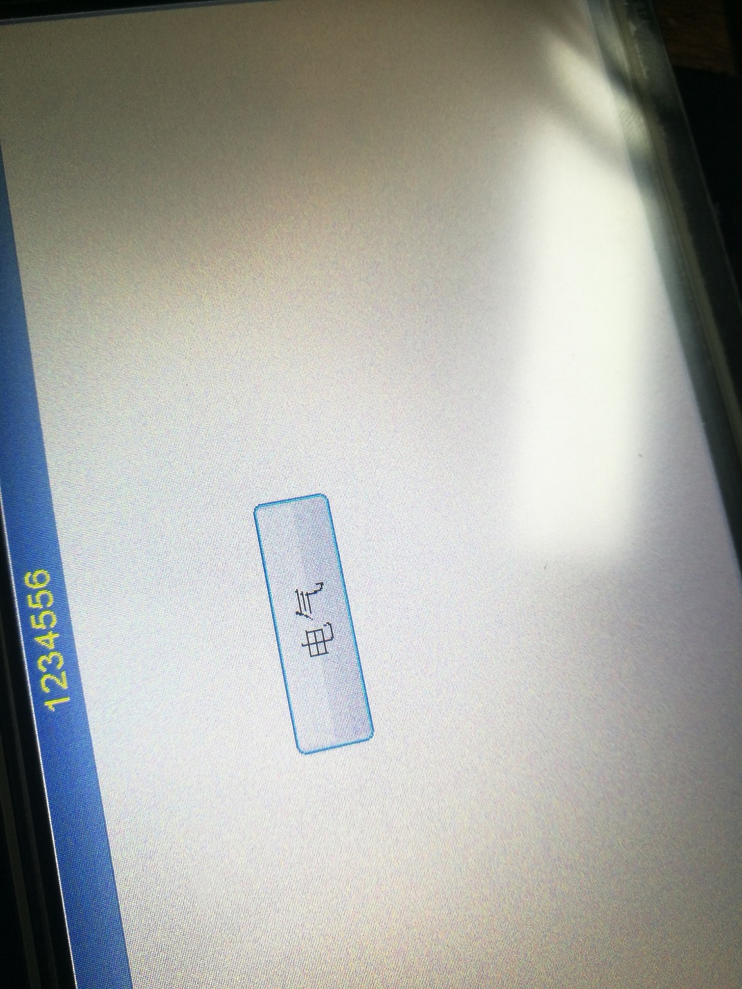

但是只是把其中一个控件改成中文显示,另一个控件就不显示了
真是搞不清楚这是什么原因,奇怪了,硬汉帮我看看到底是什么问题?

使能对话框可以拖动的属性,拖动下对话框,是不是就显示出来了。
还有就是你点击下你这里显示出来的“电气”按钮,是否汉字还能正确显示。

eric2013:使能对话框可以拖动的属性,拖动下对话框,是不是就显示出来了。
还有就是你点击下你这里显示出来的“电气”按钮,是否汉字还能正确显示。 (2017-09-15 10:33)
触摸这块还没做进去,都还是不能动的。
我猜想一:因为咱们论坛里别人也差不多类似的问题,最终换了个版本就OK了,是不是这个问题?
第二个是不是stack分配小了,0x0000 0400导致的
37
76
76
 楼主| 发表于 2017-9-15 21:53:19 | 显示全部楼层
结贴。问题是开发好多的控件的皮肤导致stack不够了,出现了这个问题,我去掉几个控件皮肤,再增加了stack空间就可以了。谢谢大家。
