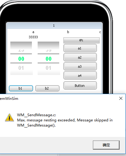

电脑模仿时按键来回点击报错?
发表于 2017-9-14 12:03:37 | 显示全部楼层
程序设计有问题,嵌套层数太深。

 楼主| 发表于 2017-9-19 09:35:44 | 显示全部楼层
eric2013:程序设计有问题,嵌套层数太深。 (2017-09-14 12:03)
那要怎样处理呢,试过GUI_EndDialog(hWin, 0);//结束 (关闭)对话框//WM_DeleteWindow(hWin)这二种都试过还是不行
        //GUI_ExecCreatedDialog(_MESSAGEBOX_Create(bufc, "时间更新通知", &GUI_Font10_1));
                    //GUI_Delay(100);
                    hWin = WM_GetDialogItem(pMsg->hWin, ID_FRAMEWIN_0);
                    //GUI_EndDialog(hWin, 0);//结束 (关闭)对话框
                    WM_DeleteWindow(hWin);
                break;
发表于 2017-9-19 10:52:09 | 显示全部楼层
回 pengzisheng 的帖子
pengzisheng:那要怎样处理呢,试过GUI_EndDialog(hWin, 0);//结束 (关闭)对话框//WM_DeleteWindow(hWin)这二种都试过还是不行
 & .. (2017-09-19 09:35)
在回调消息里面关闭当前窗口。
创建新的窗口要使用非阻塞的函数GUI_CreateDialogBox。
而且不可以在回调函数里面调用GUI_Delay这种函数。
