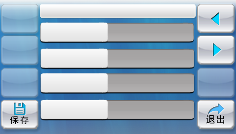

使用eric2013 的例程显示自己制作的png图片怎么也显示不出来,后来发现我的png图片与eric的图片在结构上不同,我的png附加一些gAMA或其他数据块,不知道emwin为什么就不支持了。图片不但显示不出来还跳到hardfault,单步跟踪程序在read 图像时使用memcpy异常。实在搞不懂请大神帮忙

PNG图片上传上来,我试试。
