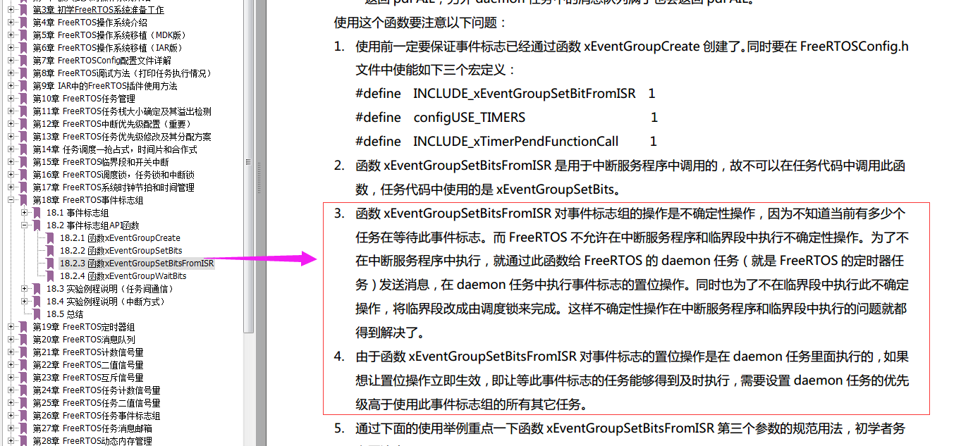

嗯,谢谢,另外,参考教程说明,我对函数xEventGroupSetBitsFromISR的理解是这样的:函数 xEventGroupSetBitsFromISR的置位操作实际上是对 FreeRTOS 的 daemon 任务发送消息,而事件标志的置位操作是在 daemon 任务里面执行的。任务事件标志组也一样吧(函数:xTaskNotifyFromISR),只要涉及中断中对事件标志组置位的操作。
这么说只能采用事件标志组的方式,而不是任务通知
