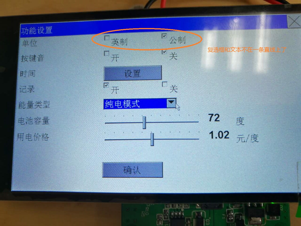

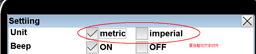

我的CHECKBOX的选择框和文字不在一条直线上,这是怎么回事啊?
我在电脑上仿真没问题,是对齐的啊。电脑仿真如下图
但我在实际板子上运行就不在一条直线上了,如下图:
而且我更改CHECKBOX的大小时只有文字往下移,复选框的位置不变。
请问这是怎么回事啊?各位有碰到过么?

 楼主| 发表于 2017-9-1 15:03:00 | 显示全部楼层
而且我更改CHECKBOX的大小好像复选框也不会变大,但该小工具占用的空间确实是变大了,因为文字对应的下移了。(文本默认是居中对齐的)

发表于 2017-9-1 15:47:34 | 显示全部楼层
先把中英文改一致看看
发表于 2017-9-2 02:16:08 | 显示全部楼层
回 quickout02 的帖子
quickout02:而且我更改CHECKBOX的大小好像复选框也不会变大,但该小工具占用的空间确实是变大了,因为文字对应的下移了。(文本默认是居中对齐的) (2017-09-01 15:03)
使能使用皮肤,checkbox使能皮肤后,那个大小是可以随意设置的。不会有字体下沉的问题了。
你的emWin版本估计稍低,使用5.28及其以上版本都是默认使能皮肤的。

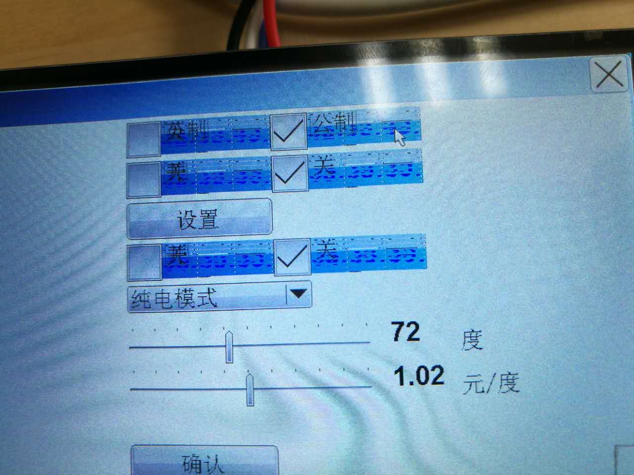

我分别在5.28和5.32版本上试了下,复选框确实可以跟随变大了,但文本显示不正常了,出现了图中的阴影,好像随着复选框选择状态的改变,文本有时会变化。
发表于 2017-9-3 12:20:20 | 显示全部楼层
回 quickout02 的帖子
quickout02:我分别在5.28和5.32版本上试了下,复选框确实可以跟随变大了,但文本显示不正常了,出现了图中的阴影,好像随着复选框选择状态的改变,文本有时会变化。
请问这是咋回事。 (2017-09-02 17:07)
你的工程模板是不是有问题,简单的创建一个例子,看看这个控件是否正常。
如果不正常的话,就不用复选框显示文本了,直接后面跟一个Text文本控件。
