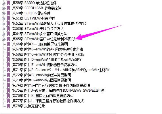

正确的emWin绘制,最好在emWin的WM_PAINT消息里面绘制。如果程序中需要任意绘制,可以采用教程中这个章节的方法,但是需要用户自己维护了。
https://forum.anfulai.cn/forum.php?mod=viewthread&tid=19834
