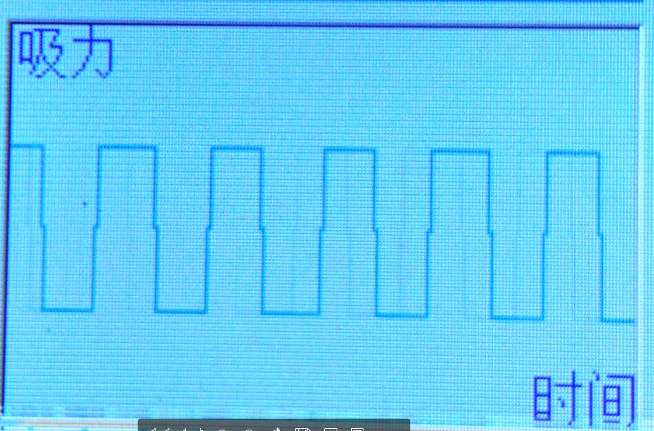

如何去掉GRAPH控件边框?
如果去掉边框,或者更改颜色使边框线与背景颜色一致也行。

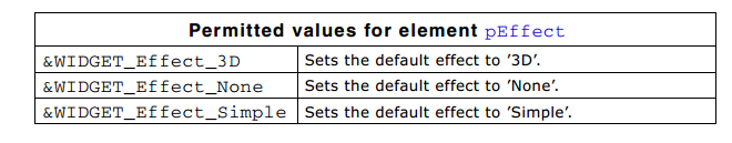

调用函数
WIDGET_SetEffect(hItem, &WIDGET_Effect_None); 试试,第一个参数是句柄,第二个参数是外挂效果,有如下三种
最后就是调用这个函数,将上下左右边界设置为0,你看看是否可以了,我这里使用的16位色彩屏,没问题

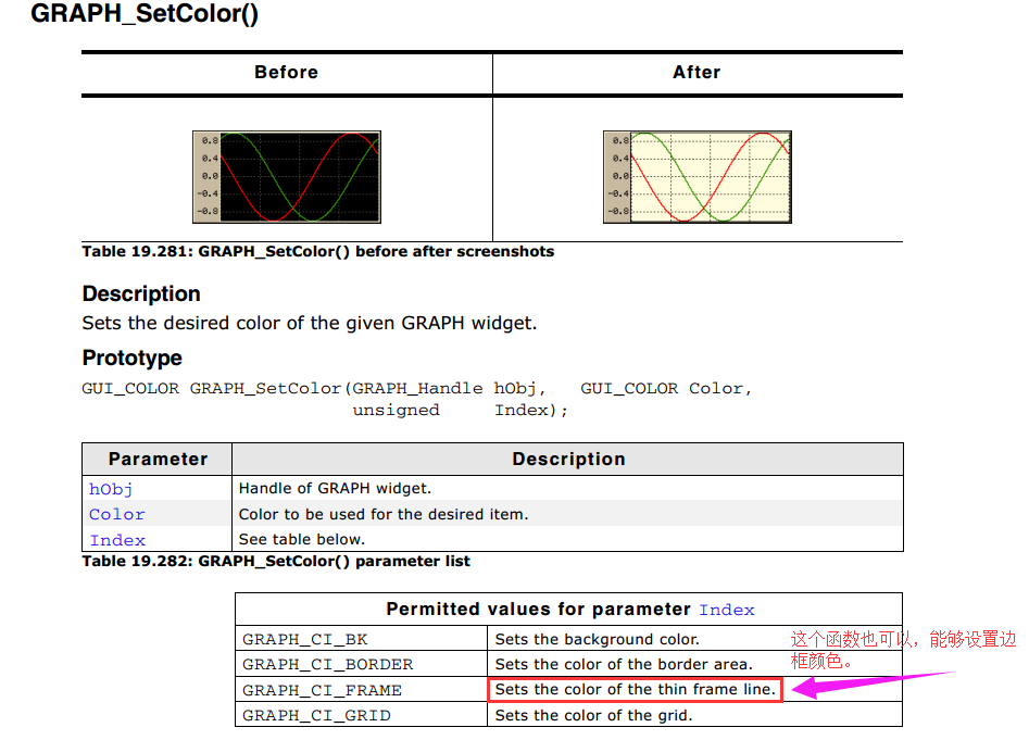

方法二:
