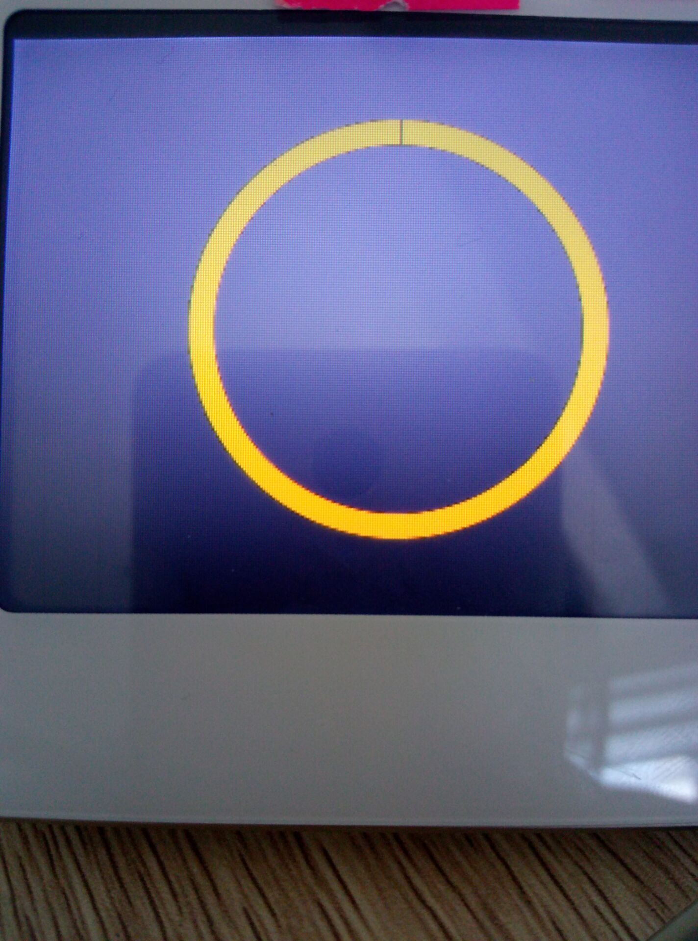

用GUI_AA_DrawArc函数画圆弧为什么在正上方会有缺口?用GUI_DrawArc函数不会有缺口。有没有大神提示一下会是哪里的原因。
GUI_SetPenSize(10);
GUI_AA_DrawArc(160, 120, 80, 0, 0, 360)

 楼主| 发表于 2017-8-22 17:11:18 | 显示全部楼层
画实心圆没问题,画直线也会有缺口,请问底层函数有问题的话怎么查问题?

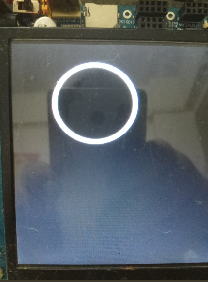

QQ图片20170823164609.png 请问这样的是读点函数吗?看不到函数内容。
