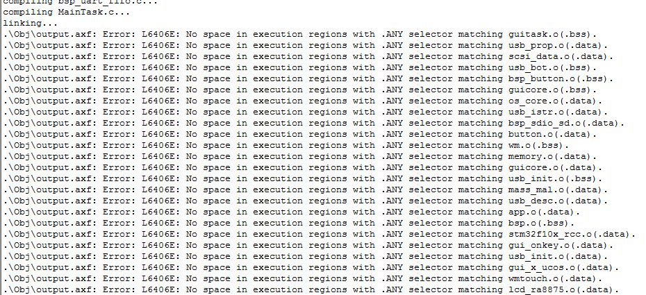

能否加大呢?、现在一个任务用512字节。8个任务就满了。不知道怎么解决.

我用《uCOS2.92+uCGU3.98(源码)+FATFS+SD卡U盘+RA8875》,最多能建立8个任务,每个任务用512字节。如果再多建立任务,就会提示堆栈不够用,如何能够增大堆栈空间?

已经解决,将IRAM空间增加即可。
