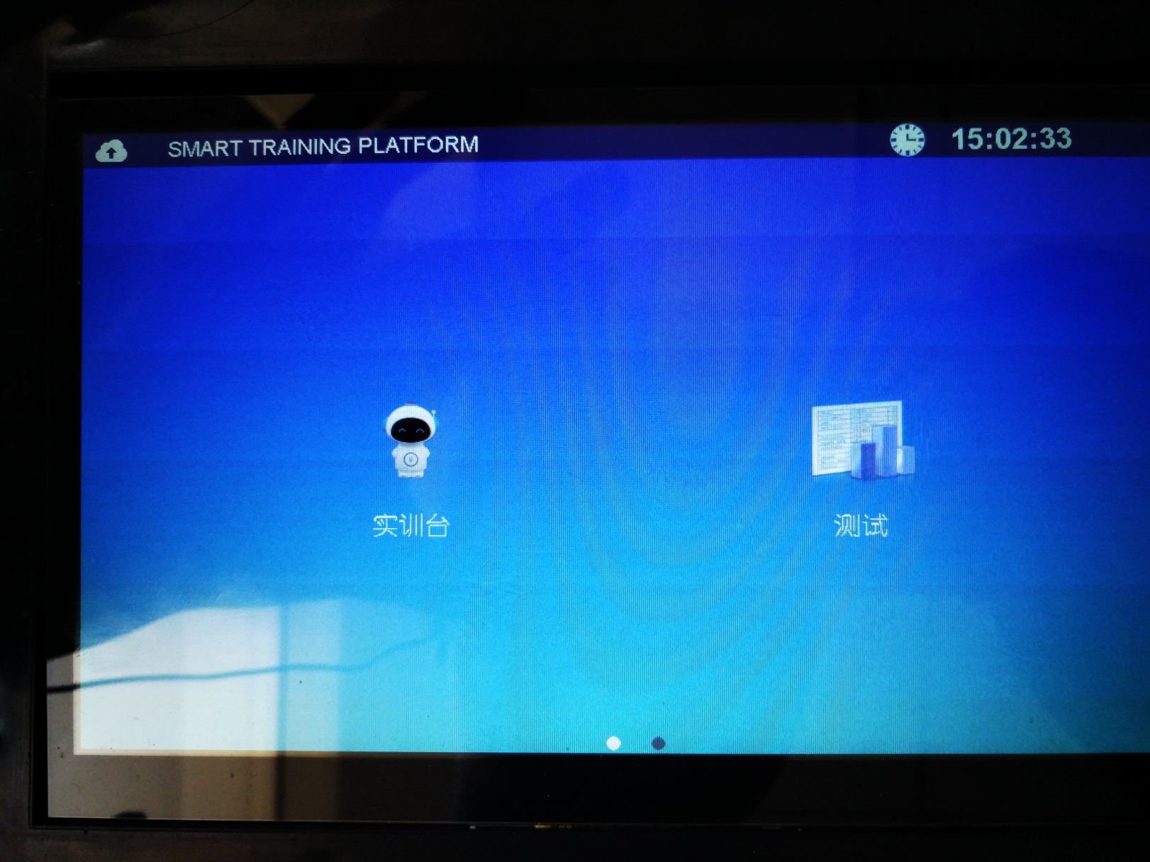

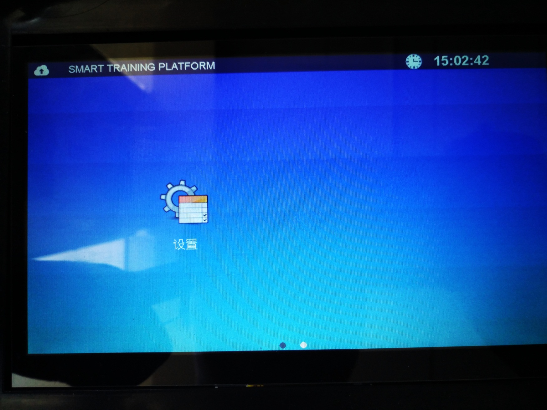

我用的7寸RGB屏+STemwin V3.0版本,屏幕是1024*600分辨率,用了滑屏功能,发现如果要滑到另一页,则划过的距离必须大于等于屏幕宽度的一半以上才可以,不然会弹回来,有没有什么方法像手机那样只要滑过一点距离就可以切换到下一页?
