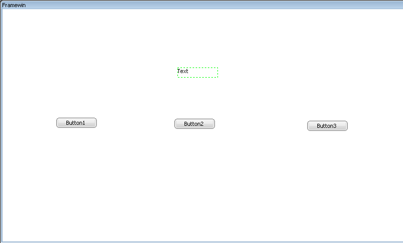

例如 按下button1,在button1的自定义回调函数中更改text的内容,同时将button2,和button3的位图进行切换
但是无法实现,代码如下:

 楼主| 发表于 2017-8-16 15:27:43 | 显示全部楼层
[/quote][quote]当前想要完成的操作是按下button1切换为选中状态位图,text显示START,并将button2和button3的位图切换为未选中状态位图。按下任意button,将当前按下的button的位图显示为选中状态,没按下的button显示为未选中状态。
其实是为了实现Radio控件单选的效果。
[/quote][quote]
那没问题的,发完整的测试测试代码,最好可以直接在模拟器上面跑,我测试下。
MainFram.rar
128 KB, 下载次数: 76
模拟器

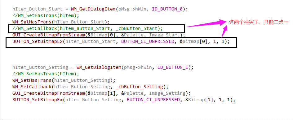

发表于 2017-8-16 16:23:16 | 显示全部楼层
三个按钮都存在这种情况。把三个按钮的函数WM_SetCallback都注释掉就可以用了。估计这个不是你想要的,得想法更新按钮自定义回调函数了,可以设置按钮无效化,在按钮自定义回调消息的WM_PAINT里面更换。
