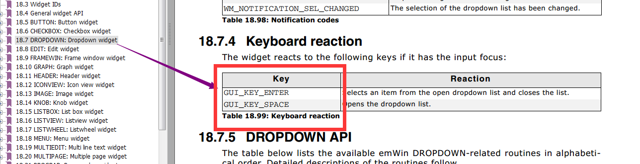

你的按键消息发送是不是有问题,DropDown控件仅支持下面这两种消息,另外你要聚焦到这个控件上面,消息才可以发到这个控件上面:

emwin 的确有这个问题,但不知道是什么原因,如果窗口中只有text控件的话,
设置当前窗口为输入焦点WM_Set ...
确实 我现在用6.24还是同样的问题
