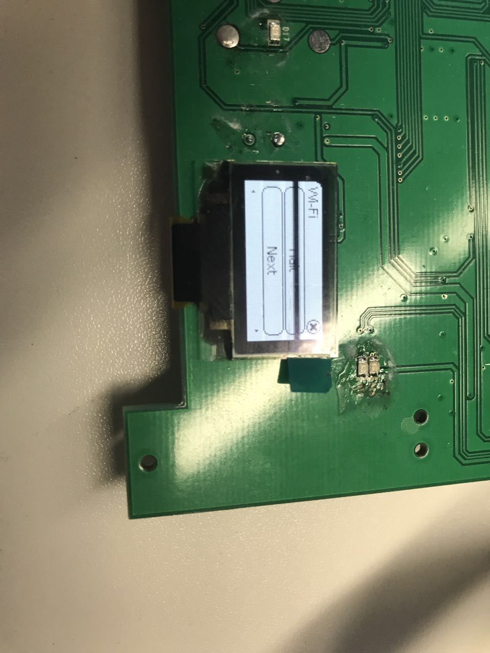

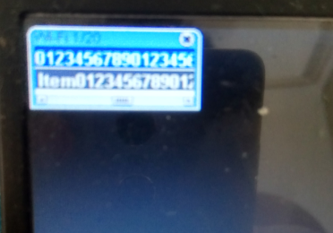

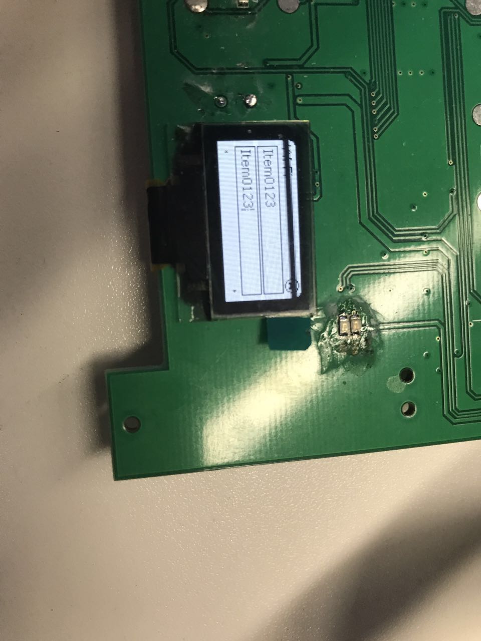

如上图所示,上位机模拟创建三个控件,两个listbox和一个scroll,上位机模拟的两个listbox都可以显示文本,单片机端不可以?不知道为什么

这个是OLED吗,方便的话,贴下emWin应用部分的代码,代码没问题的话,有可能是底层移植有些问题,另外就是换成EDIT控件测试下是否有问题。

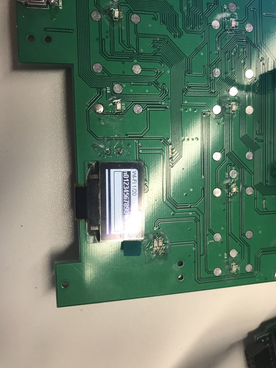

发表于 2017-8-11 10:34:36 | 显示全部楼层
我现在手头没有OLED模块了,在显示屏上面测试了下,也没问题,你该有其它的控件试试,看看是否正常。
 楼主| 发表于 2017-8-11 10:47:48 | 显示全部楼层
eric2013:我现在手头没有OLED模块了,在显示屏上面测试了下,也没问题,你该有其它的控件试试,看看是否正常。
(2017-08-11 10:34)
嗯嗯好, 我模拟的也没有问题的,就是直接跑到硬件端就不行了
硬件端就只能显示一行的效果,把聚焦只是到哪里相应的就会有显示的,没有聚焦的没有显示
发表于 2017-8-11 10:49:57 | 显示全部楼层
回 tnthuahua1 的帖子
tnthuahua1:嗯嗯好, 我模拟的也没有问题的,就是直接跑到微处理器里面就不行了 (2017-08-11 10:47)
我这个是在开发板显示屏上测试的,没问题。
 楼主| 发表于 2017-8-11 11:15:50 | 显示全部楼层
eric2013:我这个是在开发板显示屏上测试的,没问题。 (2017-08-11 10:49)
创建两个button没问题可以显示,两个text也可以显示,两个edit貌似是显示不全,只显示了一般我刚刚接触emwin几天可能有些设置(edit)不是很对
edit
edit
发表于 2017-8-12 01:44:48 | 显示全部楼层
回 tnthuahua1 的帖子
tnthuahua1:创建两个button没问题可以显示,两个text也可以显示,两个edit貌似是显示不全,只显示了一般我刚刚接触emwin几天可能有些设置(edit)不是很对
 (2017-08-11 11:15)
尝试找下底层接口函数是否可能出问题,不行的话,就用这种折中的方法显示吧。
 楼主| 发表于 2017-8-12 17:16:14 | 显示全部楼层
eric2013:尝试找下底层接口函数是否可能出问题,不行的话,就用这种折中的方法显示吧。 (2017-08-12 01:44)
好的,已经崩溃了
