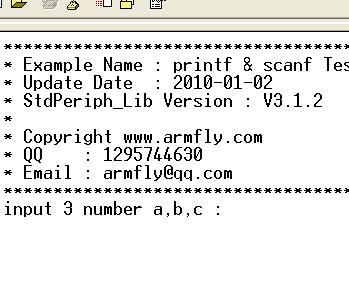

程序运行到 printf("input 3 number a,b,c :\r\n"); 后输出
然后在超级终端想输入3个数 ,但是 按 键盘上的任何键都没有反应,好像不能键入似的,超级终端一点反应都没有,这是为什么呢?

主要的就是 我敲键盘 超级终端上没显示我敲入的数字啊
如 下图所示 我没办法敲键盘了  都没显示  怎么输入啊?

那是超级终端的设置问题。 一般情况下,窗口上只显示接收到字符,当然你可以设置是否回显键入的字符。

armfly:那是超级终端的设置问题。 一般情况下,窗口上只显示接收到字符,当然你可以设置是否回显键入的字符。 (2012-10-23 22:49)
大侠  在哪里设置 回显键入啊 没找到

会话选项内有
