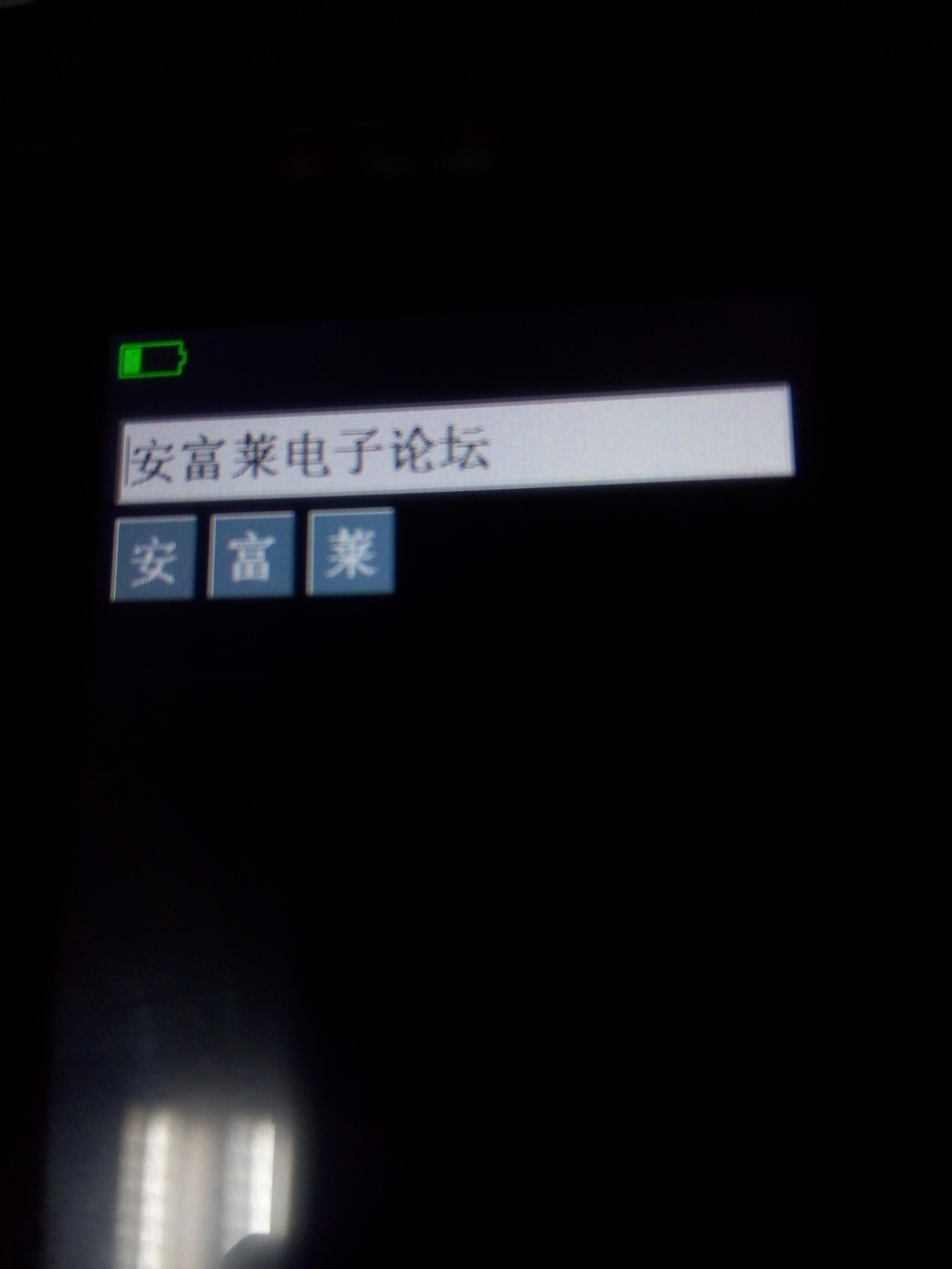

请教硬汉,ucGUI的BUTTON控件设置了背景颜色后,左边缘和上边缘依然有白线,这个怎么解决?以下是我的代码:

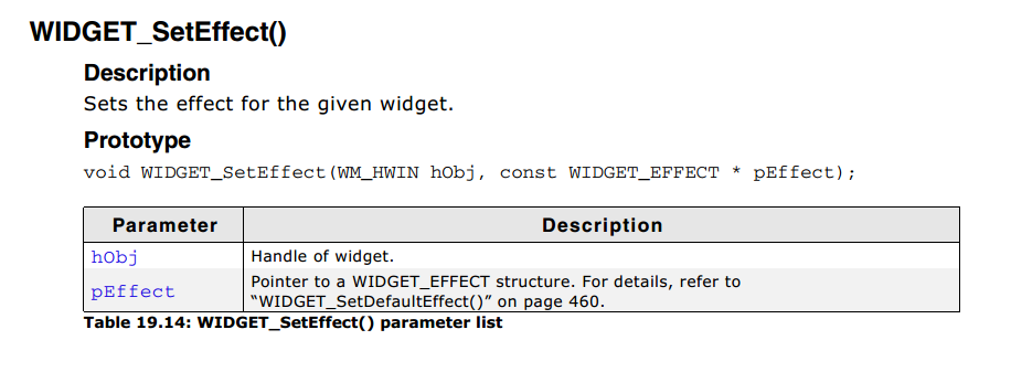

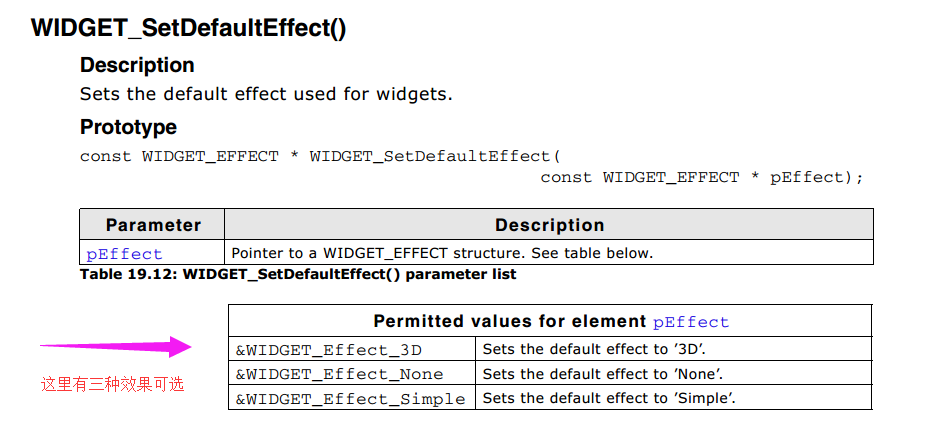

你现在用的还是uCGUI吗。
你用下面这个函数设置下按钮控件的显示效果:
----下面这个是支持的三种效果

[s:151]  [s:151]  [s:151] 完美解决。这个是在维护旧的产品,用的是ucGUI没办法。新产品都用emWin了。
