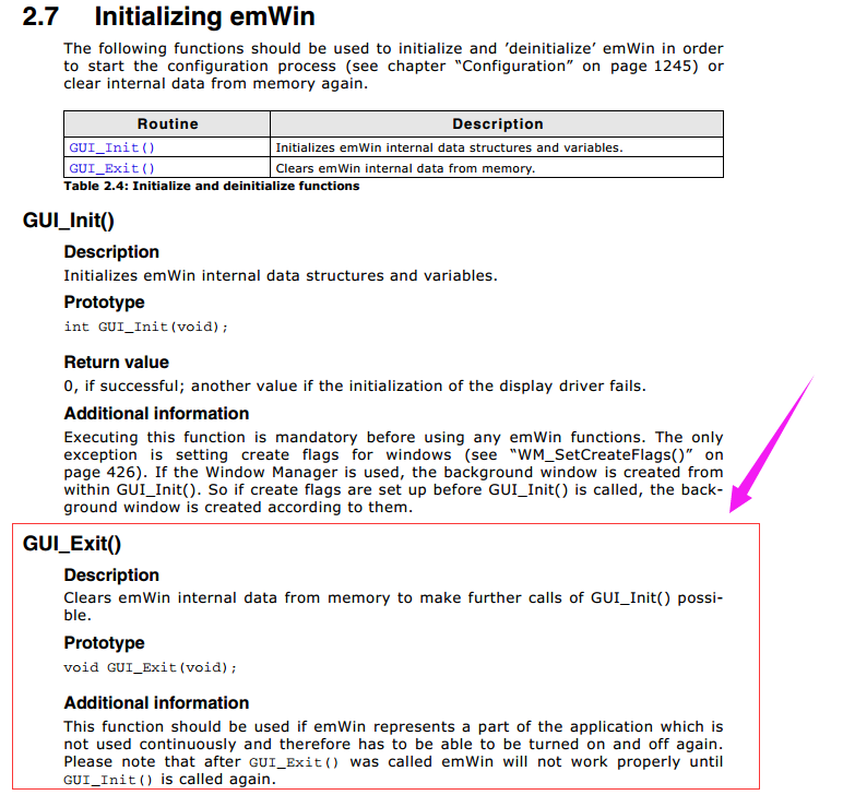

我在显示屏灭了,我想释放掉emwin的资源,好像调用了WM_DeleteWindow之后窗口使用内存就会被释放,但是如果我想让整个emwin都停止 ,该如何实现,看手册没有了GUI_Exit()了 ,之前还是有的 。其实这个要不要也无所谓 ,就上来问问版主大人 有什么方法!
发表于 2017-8-5 10:54:46 | 显示全部楼层
还有,我这个是STemWin5.32的手册

 楼主| 发表于 2017-8-5 11:21:50 | 显示全部楼层
eric2013:还有,我这个是STemWin5.32的手册
 (2017-08-05 10:54)
这个函数压根都没有 哈哈 !

 楼主| 发表于 2017-8-5 11:22:28 | 显示全部楼层
回 myxiaonia 的帖子
myxiaonia:重启线程行不行,其实没必要释放掉啊 (2017-08-05 10:55)
我目前就是这样的 。关闭窗口后,不管他,需要的时候重新初始化 !
