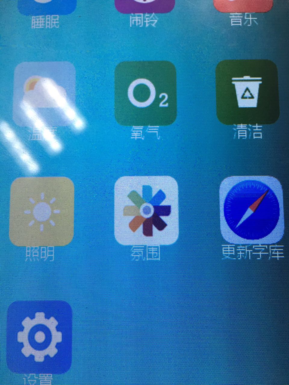

最近在做界面字体的时候,发现XBF字体显示非常的美观,但是遇到一些问题:
1、在XBF的字体大小为20,微软雅黑,显示的时候部分笔画不清晰,比如“照"字,下面的四点水显示的比较模糊,相对其它的偏旁;清字的三点水也比较模糊相对其他偏旁,但是能够完全显示出来;
还有其他的一些字体也是这种现象,请教高手有啥解决办法?

是不是用的抗锯齿字体,即AA2或者AA4。

是的,我用的是AA4

使用xbf字体抗锯齿AA4,会模糊

这种抗锯齿效果就是这样的,字体再大些,抗锯齿效果才比较有意义

如果小字体的话,抗锯齿应该也不会差吧,我设置的字体大小为20,群主有没有添加背景色试试,颜色值为0x00cfd92b;好像字体颜色会被稀释掉一样,字体颜色设置为白色;实在搞不懂,

微软雅黑,不用【细体】,选择【常规】会好一点,推荐24号,在用。
