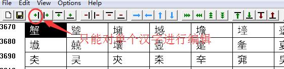

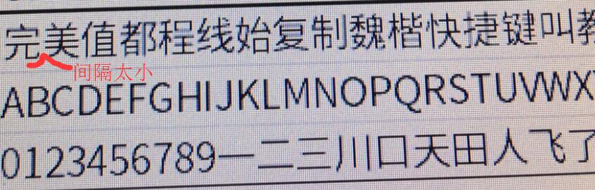

按照教程使用FontCvt工具生成了XBF格式的汉字全字库,但是苦于 字于字之间的间隙太小 想在每个字右边多加一个像素点。
但是FontCvt工具只能对单个字进行编辑,而全字库数量太大,不知道该怎么解决?或者是否有其他类似工具可以批量对字库进行编辑呢?谢谢~

这个好像还真没有办法,如果是用的我们新版教程中GBK或者GB2312全字库章节中用的那个多国语言字体软件,好像可以设置,缺点不支持抗锯了。
