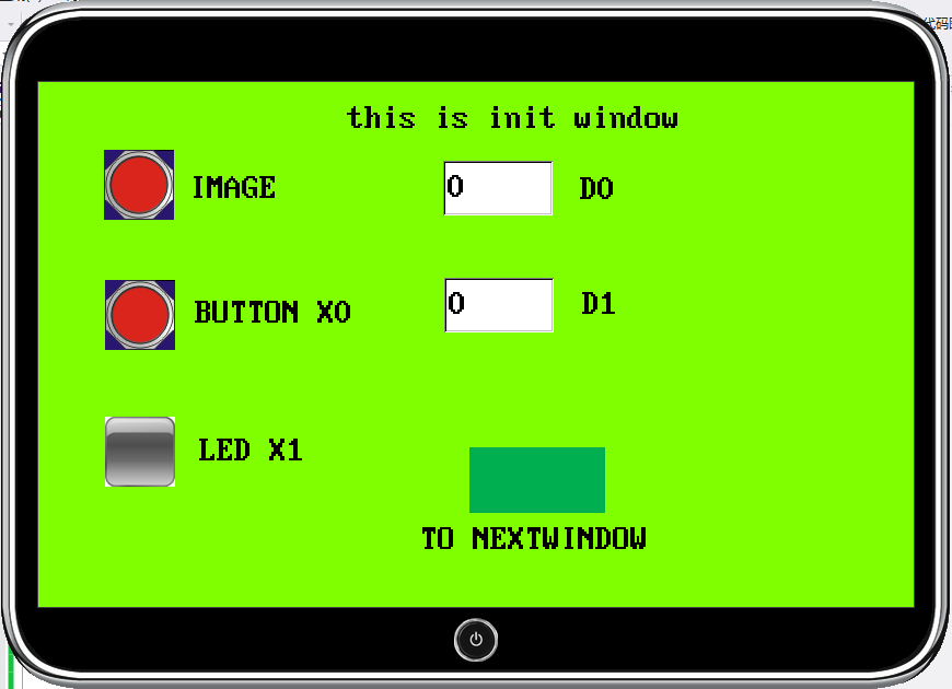

图1
图1

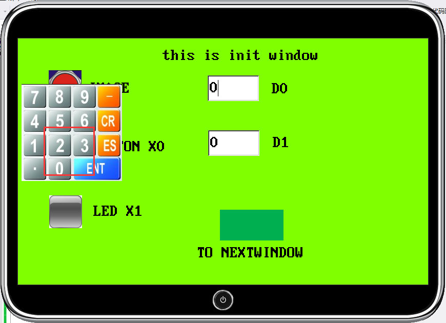

图2
图2
如图2,红色方框区域的按钮还是能被点击的。

明白了,原来顾虑的是这个。
创建了小键盘之后,调用函数WM_MakeModal()设置模态窗口,注意此函数的参数,如果对话框的主体窗口是FrameWin,记得获取下客户区窗口,其它直接填句柄即可。
