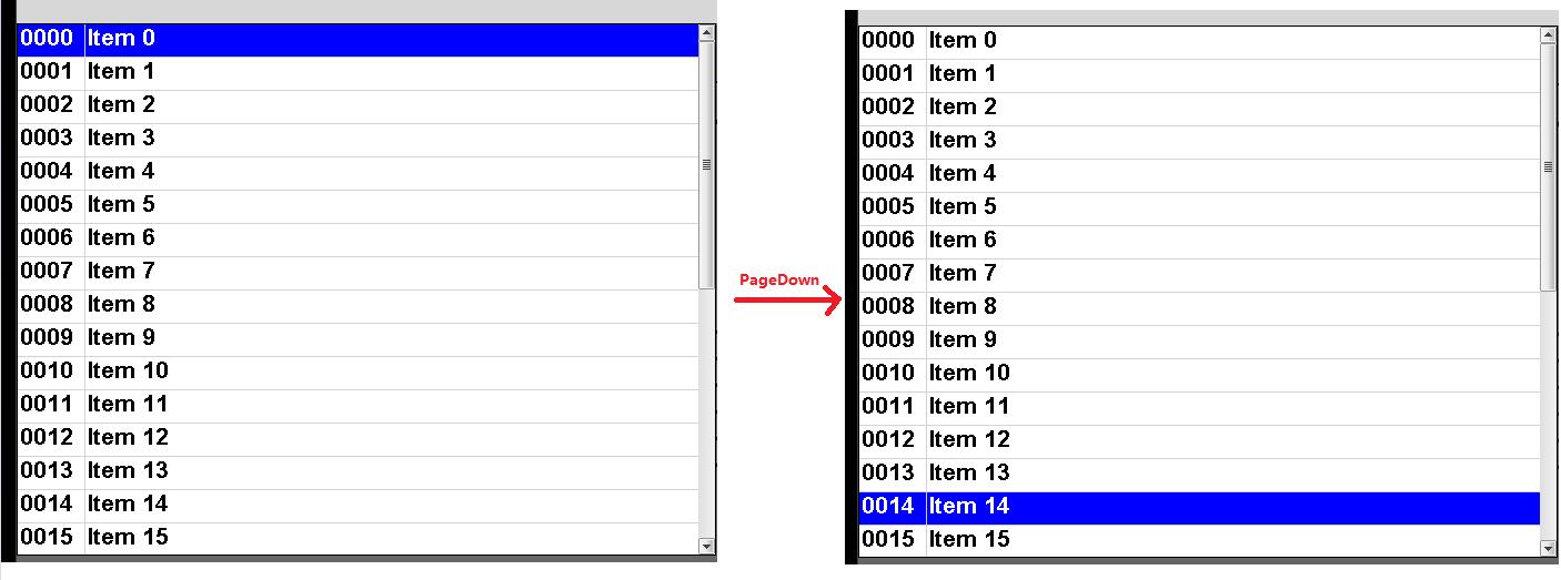

使用LISTVIEW控件,发现无论怎样设置,在末尾处都会多出一行,不晓得是什么原因
同时,在使用该LISTVIEW控件时,我用PageDown按键时(模拟器用键盘,或者开发板用外部按键),并不能跳到下一页,而是这一页的最后第二行。PageUp同样效果。
不知道是不是上面多出一行的原因导致的?该如何解决呢?[s:120]

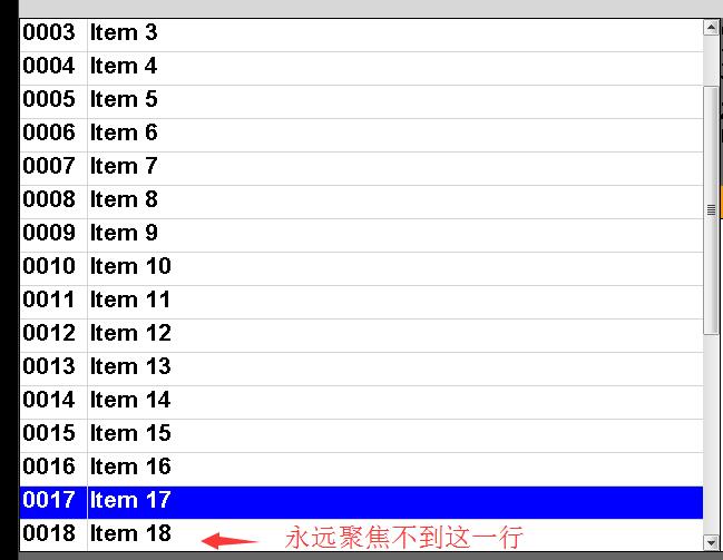

 楼主| 发表于 2017-7-19 12:14:31 | 显示全部楼层
eric2013:
这个需要调整你的listview控件大小,正好显示这么多选项,创建的时候就设置好,你试试是否可行。然后再调试你的pagedown控件。
static const GUI_WIDGET_CREATE_INFO _aDialogCreate2[] =
        { LISTVIEW_CreateIndirect, "Listview", ID_LISTVIEW_0, 0, 60, 630, 480, 0, 0x0, 0 },
eric2013,这里LISTVIEW控件总体大小为630*480的,总高度为480,每行高度为30,刚好一页显示16行。
但是我的内容不止16行~
同时我发现,用 下键 永远聚焦不到最后一行[s:122]
发表于 2017-7-19 12:32:32 | 显示全部楼层
回 mumuha 的帖子
mumuha:static const GUI_WIDGET_CREATE_INFO _aDialogCreate2[] =
.. .. (2017-07-19 12:14)
聚焦的这个问题只能多试试了,另外为什么要聚焦到最后一行呢,不能的话,直接按键发送自定义窗口消息,在自定义消息里面直接调整滚动条的位置即可SCROLLBAR_SetValue,这样很方便就是实现了翻页功能,这是不是你需要的。

 楼主| 发表于 2017-7-19 13:55:23 | 显示全部楼层
聚焦最后一行不是主要目的,主要是能够实现翻页:第一页为0~15,PageDown则为第二页16~31。
我尝试用一下用按键发送自定义窗口消息来处理吧。
