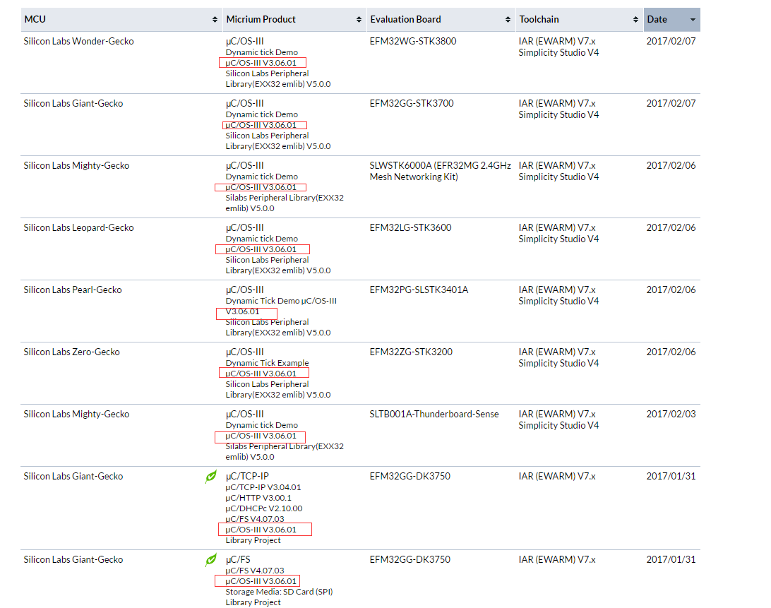

[μCOS-III] Micrium转战到Silicon Labs后,待遇就是不一样,给Silicon Labs配套的都最新版本3.
发表于 2017-7-19 01:25:53 | 显示全部楼层 |阅读模式
Silicon Labs的都是最新的版本:
 楼主| 发表于 2017-7-19 01:26:23 | 显示全部楼层
比如ST的,什么版本都有,参差不齐
116
800
1148
1148
