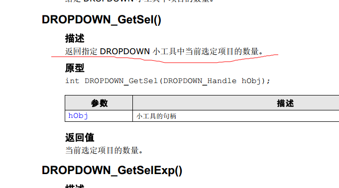

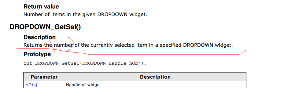

关键在于这个 number的翻译,真的醉了。

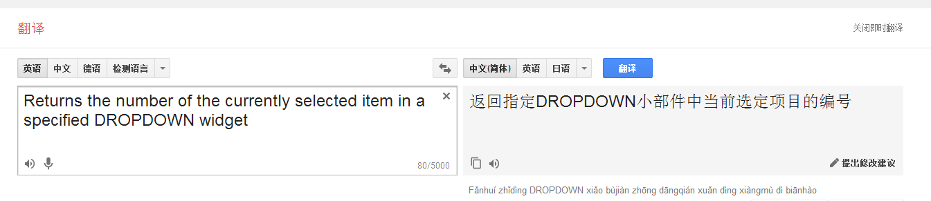

 楼主| 发表于 2017-7-18 14:31:11 | 显示全部楼层
谷歌
105
138
138
发表于 2017-7-18 15:19:36 | 显示全部楼层
[s:125] [s:125] [s:125] 我一般都是看中文觉得很奇怪看一下英文版的。。
发表于 2017-7-19 01:15:54 | 显示全部楼层
中文版的不能细读,只能粗略的看,一细读发现问题好多。

发表于 2017-7-20 13:58:13 | 显示全部楼层
中文版 也是个中国人用百度翻译的吧[s:125]

发表于 2017-7-21 10:46:09 | 显示全部楼层
求上谷歌方法
发表于 2017-7-21 11:33:14 | 显示全部楼层
回 quickout02 的帖子
quickout02:求上谷歌方法 (2017-07-21 10:46)
https://translate.google.cn/
68
95
95
发表于 2017-7-26 22:08:58 | 显示全部楼层
啊 !我就说之前获取的时候咋只能获取一个 ,可是文档写着是数量呢 。哈哈原来如此
