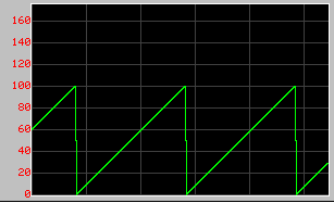

        while(1)
                if(hItem_GR)
                        GRAPH_DATA_YT_AddValue(ahData, i++);
                        GUI_Delay(100);
                        if(i>100) i=0;
                GUI_Exec();
我的本意是想绘制逐次加1的方波图,但实际绘制出来的是锯齿波,请问是怎么回事?(猜测是两点间直接连线造成的)
请问应该如何实现逐次加1的方波图的绘制?
发表于 2017-7-7 11:30:02 | 显示全部楼层
逐次加1的方波是什么样的,梯形波吗

 楼主| 发表于 2017-7-7 11:52:44 | 显示全部楼层
对,梯形波。应该怎么实现呢?
发表于 2017-7-8 00:57:54 | 显示全部楼层
回 quickout02 的帖子
quickout02:对,梯形波。应该怎么实现呢? (2017-07-07 11:52)
可以连续发几次相同数值,然后再加1.

发表于 2017-7-10 09:48:07 | 显示全部楼层
超过100你把i赋值0,出来肯定是周期的这种波形啊
