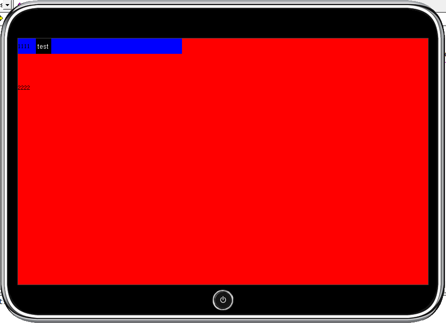

 楼主| 发表于 2017-7-5 10:33:38 | 显示全部楼层
TestforComm.zip (2 KB, 下载次数: 18)
这个是我的测试程序,是不是使用方法不对……
第一个窗口(W1)是  一个text  和 一个button
第二个窗口是(W2)是一个text
想实现  button 点击之后 给W2 发送 重绘(WM_PAINT)带有一个参数,根据参数 更改W2 中的Text内容
目前程序调试能够进入W2的回调函数,参数也是正确的,但是重绘中的GUI_Clear 会一并将W1窗口的东西清除,并且更改的内容也无法显示。不知道何解!

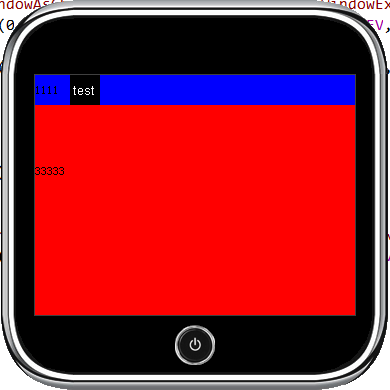

发表于 2017-7-5 10:46:59 | 显示全部楼层
测试了下,没问题啊,我仅仅是修改下两个窗口的背景是,起初是这个样子的,
点击按钮后变成下面这样
31
 楼主| 发表于 2017-7-5 10:50:33 | 显示全部楼层
点击之后  W2 窗口应该是 3333

发表于 2017-7-5 10:57:08 | 显示全部楼层
你给我发的程序有问题,创建的TEXT控件ID是ID_TEXT_1,与更新时用的ID,ID_TEXT_2不匹配,修改匹配后就没问题了,
发送前
发送后

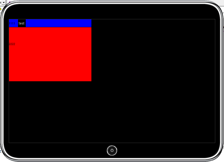

这样的   创建两个窗口 W1 W2
先创建W1,再创建W2  这时候点击W1 按键之后  W2接到信息之后可以正常显示,这时候再次点击按键,W2 实际上已经响应,做出了动作,但是无法显示。
如果先创建W2   再创建W1  W1怎么操作,W2的内容都可以完整显示出来……
我猜测是窗口z轴的问题  具体解决办法还在找,刚开始研究这玩意  还需多多看看  你觉得呢

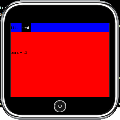

也没有问题的,我简单的做了个累加计数,点击一次按钮,做一次累加:
可以直接在模拟器上面跑的代码:

31

这个demo我调试好了  你是对的

 楼主| 发表于 2017-7-6 10:12:14 | 显示全部楼层
eric2013:也没有问题的,我简单的做了个累加计数,点击一次按钮,做一次累加:
....... (2017-07-06 01:33)
WM_PAINT  会进入两次,第一次是正确的,随后自身也会再进入一次,这时候 v的值就变化了,把原来的数据覆盖了,这个是单步调试出来的 ,是不是用该去查查调度机制
GUI_Clear  仍然清除的是整个屏幕的数据,这个是不是和底层驱动有关系  我还在查

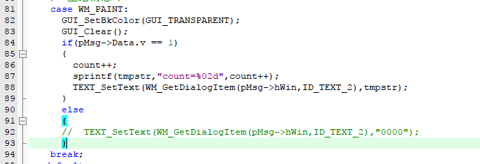

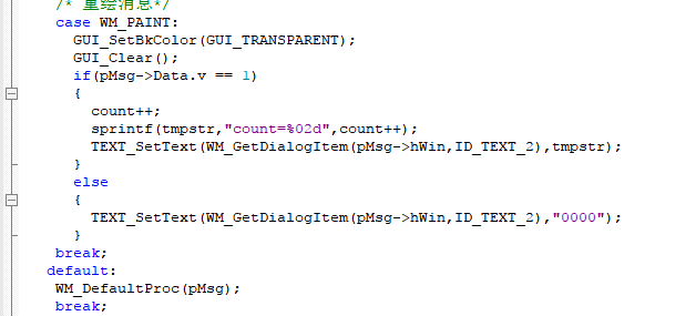

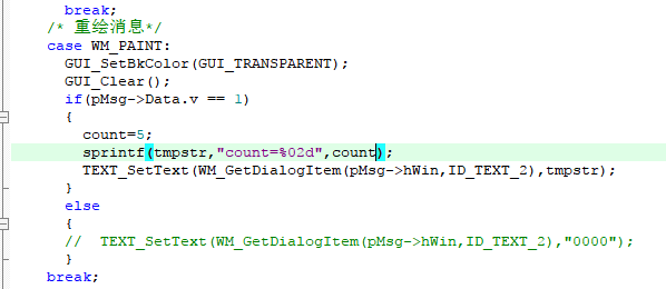

 楼主| 发表于 2017-7-6 11:23:43 | 显示全部楼层
eric2013:
现在整理一下,感觉这个问题很有意思
程序如果是这样的,那么会一直显示0000  说明在更改完count显示之后又一次进入  WM_PAINT,并且不是我们发送的命令,单步调试之后也是这个结果;
改成这样的话,能够显示count 变化,也就是正常显示,单步调试也是在我们发送 WM_PAINT命令之后,又进入一次,只是没有操作仍然正常显示
如果count改成固定值,那么第一次显示之后再次发送WM_PAINT命令,无法显示出来。
我觉得应该是库函数做了优化,如果text内容没有变化的时候做了某些处理,在出现变化的时候在重绘的时候也做了特殊的处理,不知道是不是这样!!
发表于 2017-7-6 11:32:54 | 显示全部楼层
回 wendell.sun 的帖子
wendell.sun:
现在整理一下,感觉这个问题很有意思
....... (2017-07-06 11:23)
你的这个问题就讨论这么多吧,你自己可往下再研究下[s:142]
31
 楼主| 发表于 2017-7-6 13:53:07 | 显示全部楼层
eric2013:你的这个问题就讨论这么多吧,你自己可往下再研究下[s:142] (2017-07-06 11:32)
最后问题出在 TEXT_SetText   这个返回值是1  而非0   只有成功的第一次是0    显示的内容和原来的内容相同的话就是1  然后就无法显示了  这个是库函数 哪里可以查查怎么改进……
