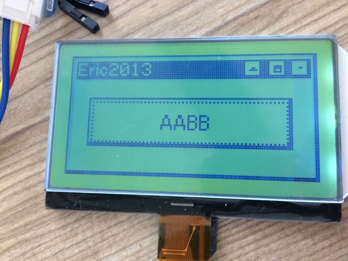

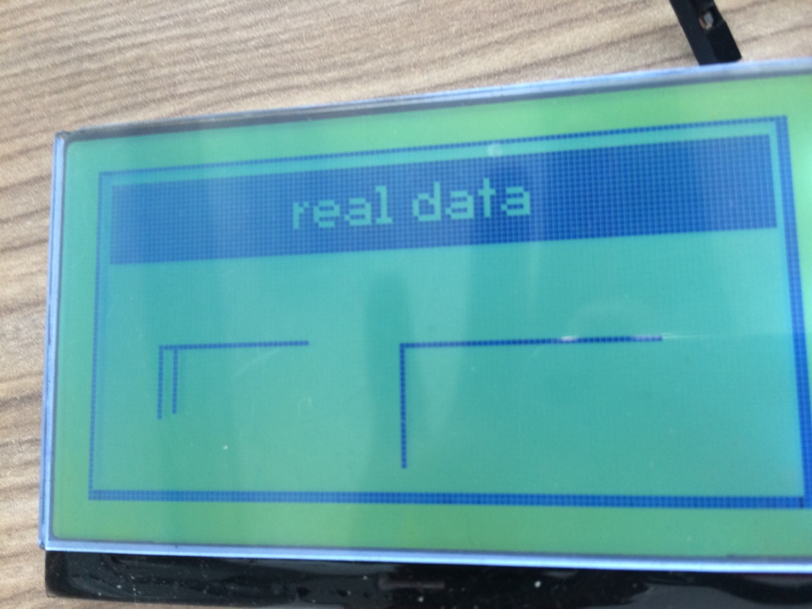

一个小项目,准备吧EMWIN移植到 12864 lcd 上面去。画点、读取点函数都是参考论坛OLED工程,单独测试过画点函数、读取点函数都没有问题。
显示窗口正常
但是现实这种编辑控件 就有问题
这是仿真的
实际显示:
请教一下这种一般是什么原因??

发表于 2017-7-4 14:17:39 | 显示全部楼层
可能就是这个样子了,使用你可以升级到最版本的STemWin,用个STemWin5.32吧,那个EDIT控件的边框就是个黑线。

 楼主| 发表于 2017-7-4 18:26:17 | 显示全部楼层
eric2013:可能就是这个样子了,使用你可以升级到最版本的STemWin,用个STemWin5.32吧,那个EDIT控件的边框就是个黑线。 (2017-07-04 14:17)
好的, 换成了532,已经好了,多谢
