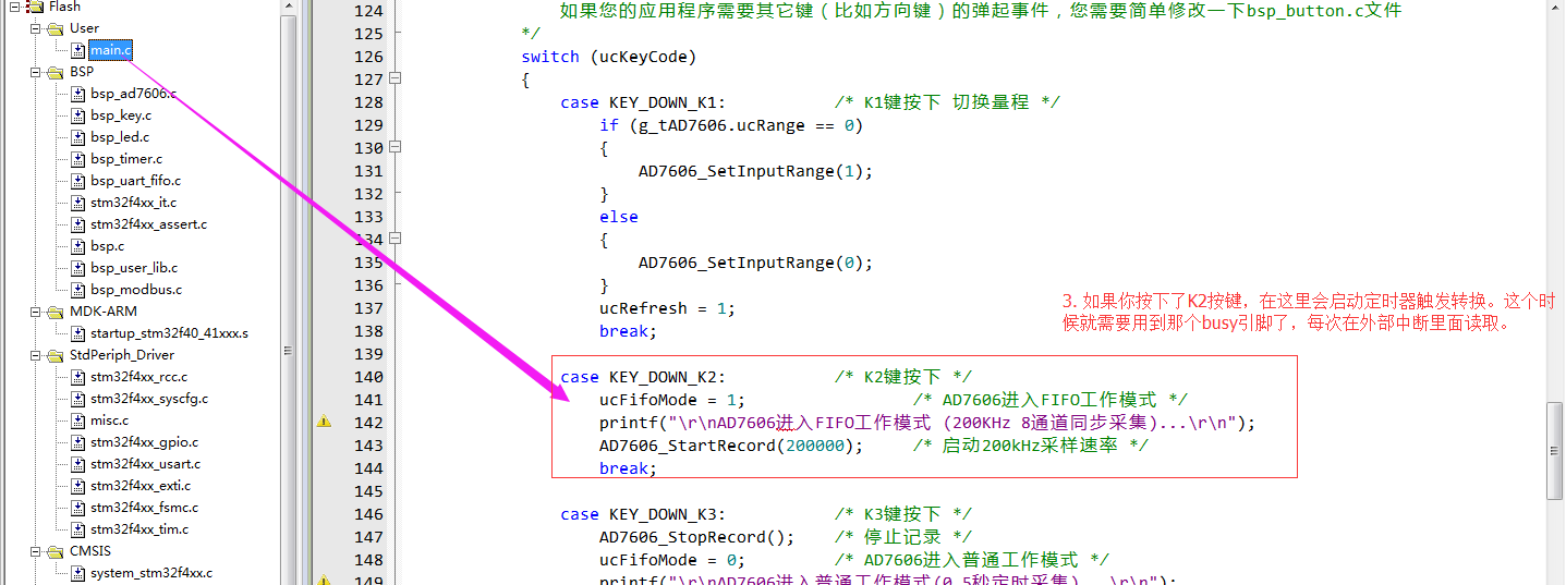

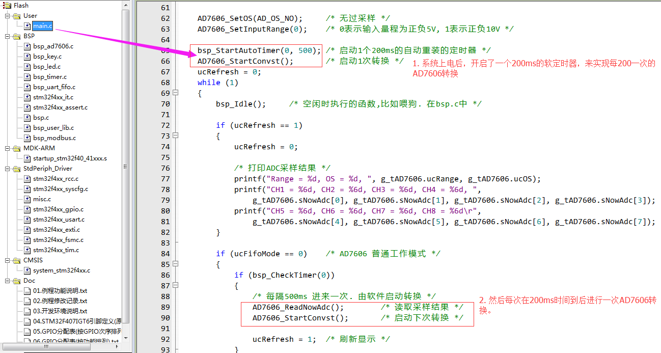

硬汉,这个截图的代码,不是V5的吧

发表于 2024-7-18 08:03:28 | 显示全部楼层
weilexuexi12 发表于 2024-7-17 18:20
硬汉,这个截图的代码,不是V5的吧
是,这个是标准库里面的那个。
