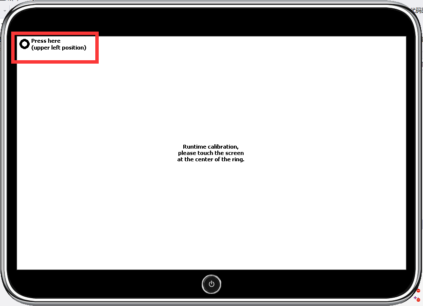

在做触摸校准实验的时候,看了ST模拟器里面的TOUCH_Calibrate.c例程,发现在线调试的时候随便触摸哪里都能跳转到下一界面,而按要求应该只是在规定的小圆点处按下并释放才有效。这个是不是有点问题?
如图中红框中所示,应在小圆点处按下
如图中红框中所示,应在小圆点处按下
我现在主要的目的就是给定一个东西(可以是矩形,可以是圆圈,也可以是其他),我们在触摸后判断触摸点是不是在这个东西的范围内,并在触摸松开的时候发生反应。
触摸点获取可以通过结构体GUI_PID_STATE结合函数GUI_TOUCH_GetxPhys、GUI_TOUCH_GetyPhys编写自定义触摸点获取函数。
主要问题就是判断那个需要作为按钮的东西是不是被准确按下,矩形还可以,先用函数获取矩形的xy大小,并将在之前绘制时的xy起点坐标取过来,就能知道这个区域大小了。触摸的时候只要没在这个区域触摸就没反应,反之则有。
但是圆形这种需要怎么确定它的区域呢?
发表于 2017-6-29 12:07:09 | 显示全部楼层
1.  没有问题,校准就是这个样子,因为你的触摸坐标方程还没有建立呢。
2.  用户最好点击你图形的中心区域就好了,一般校准后,效果都还可以的。不用太精准,点击仅中心区域即可。
