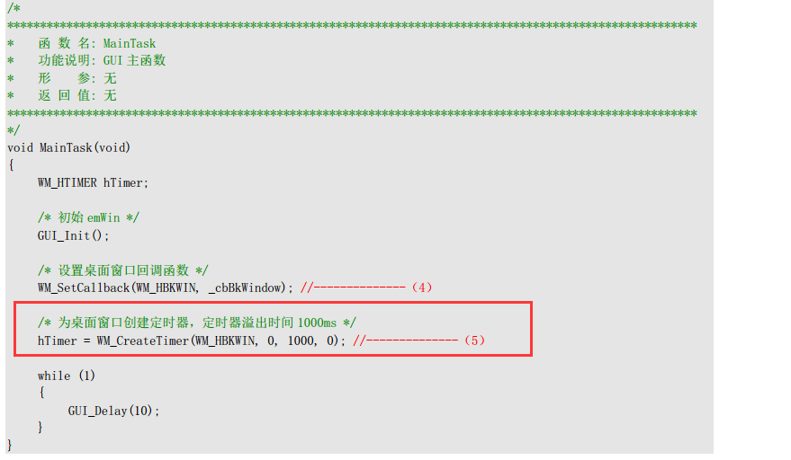

在桌面窗口的回调函数中,现在需要更新时间和计数器,WM_CREAT一个定时器,发现创建失败,程序没有跑进去,时间刷新不了,然后通过发msg的任务也不行,不知道有没有谁知道的,求群主赐教!

桌面窗口是系统上电后,在GUI_Init函数里面就已经创建。所以不会进入到你后来设置的桌面窗口回调消息WM_CREATE里面了。

那我要更新时间怎么办?有什么方法吗?
发表于 2017-6-23 00:34:46 | 显示全部楼层
回 东北f4 的帖子
东北f4:那我要更新时间怎么办?有什么方法吗? (2017-06-22 16:55)
直接在外面创建就行了:

已经搞定了,谢谢啦!
