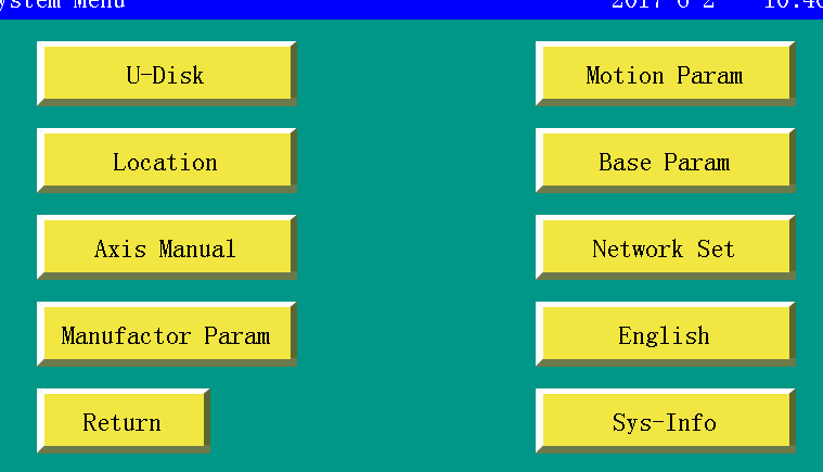

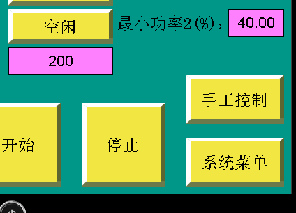

 楼主| 发表于 2017-6-2 20:29:05 | 显示全部楼层
eric2013:
多语言实现不是很容易么,你的难点在哪里。
比如多语言设置,我们是不是要做一个设置界面,在里面搞个语言设置选项,然后点击进行更新。有什么难度呢。
其实不是难,是比较麻烦啊
关键点是,旧的已经存在的页面内容,不会随着语言(新的内容)的切换自动更新撒。
要程序去手动维护的更新
像这两张图,第1张先建立,是中文的,第2张是之后建立的,第2张其实也是手动又重新初始化了一下这个页面才从中文变成英文的。
然后结束第2张,返回到第1张时,没有重新初始化的话,也还是中文的,并不是英文的。
这样就有一个麻烦,如果改变语言是在几个页面之后的一个页面内设置,那整个手动维护起来就又麻烦,又容易出错了
